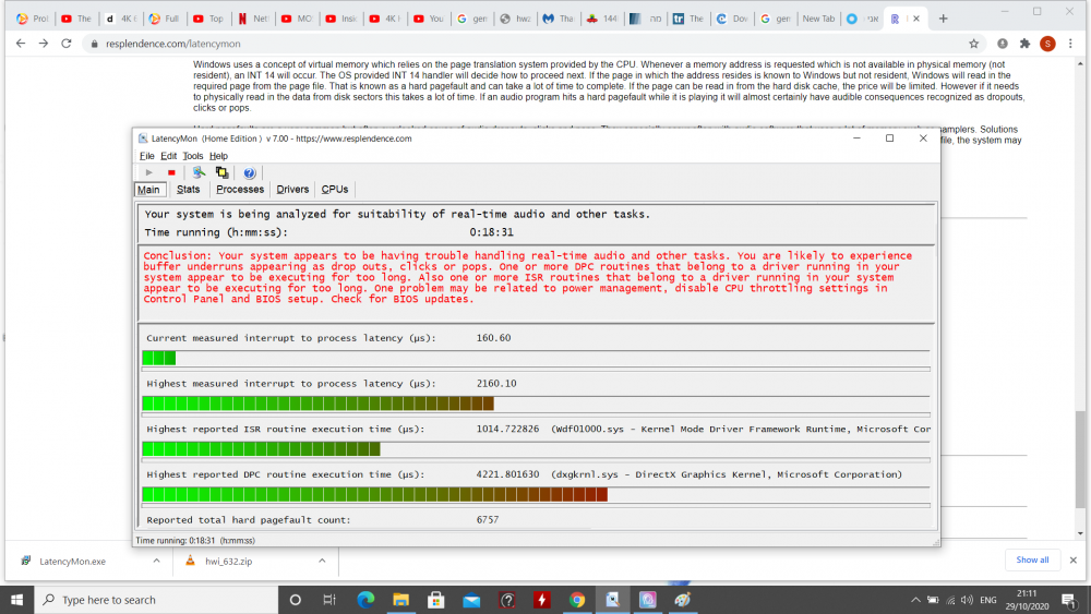

בהתחלה ב5 דקות הראשונות היה כתוב לי שהכל יציב   שחכתי לכבות את הבדיקה ואז חזרתי אליה וראיתי את זה .
זה מקור הבעיה?          אתה ממליץ לי לעדכן לביוס הכי חדש  ואז לבצע אותה שוב ? (המצב עם הביוס 303) הרבה יותר טוב ממה שהיה לי עם 305(העדכני ביותר)
המחשב היה מתאמץ כל כמה זמן ועכשיו הוא גם התחיל להתאמץ מדי פעם אבל התדירות נמוכה משמעותית . וגם אם הוא מתאמץ (הCPU  עולה ) והמאווררים מסתובבים בעוצמה  בגרסא הנוכחית זה ממש לאיזה כמה שניות בודדות בניגוד לגרסא העדכנית זה היה נמשך כמה דקות .
המצב השתנה מידית אחרי שנמוך ביוס  ,ככה שזו לא נראה לי איזו נוזקה .
אגג יש לי תוכנה של MSI שנקרת Creator  Center שיש לה פרופילים וניטור מהירות המאווררים   - היא בעלת אותם מאפיינים כמו הDragon Center .
והבנתי מקריאה ברשת  שהדרגון סנטר היא אחת הגרועות, גורמת לבעיות יציבות ,שיבוש של פרופילים.
הייתה מציע לי לעדכן את הביוס  למחוק את הCreator Center ואז שוב לבצע בדיקה עם LatencyMon?

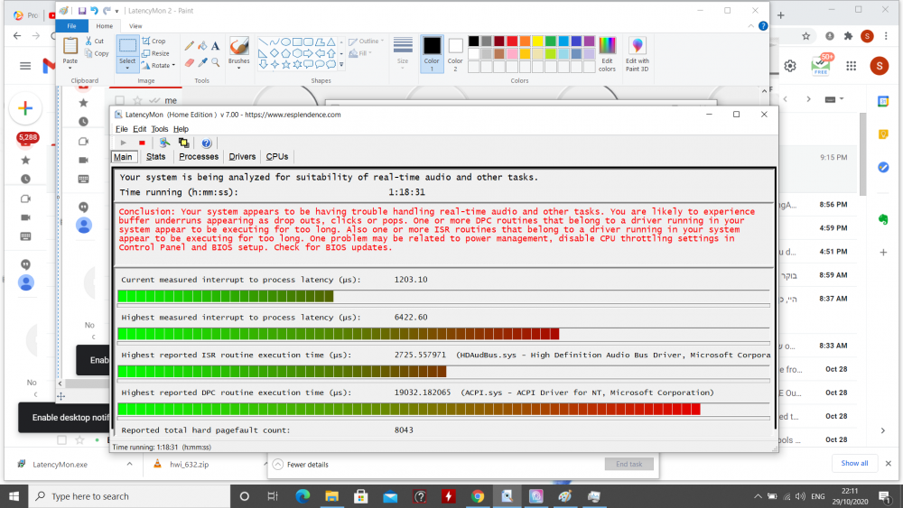

עדכון : אחרי שהבדיקה רצה כבר שעה ושחכתי לכבות והמחשב רק דלק  ,המסך היה כבוי,    הערתי את המסך ופתעום המחשב התחיל להתאמץ כמה דקות  שוב התהליך SYSTEM הזה לקח איזה 13 אחוז.
ואז נכנסתי לתוכנה latencyMon וראיתי את זה :
נערך על-ידי SSD
