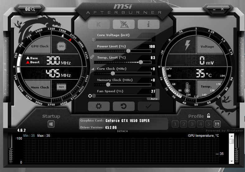

פורסם 2020 בספטמבר 286 שנים הסיבה שאני רוצה לבטל את הOC המובנה היא שיש משחק (AC:UNITY) שמתרסק המון ומבדיקה ברשת המון סובלים איתו מהבעיה הזאת, חלק אמרו שזה בגלל שהם עשו OC לכרטיס מסך שלהם. ניסיתי לבדוק בגוגל איך עושים את זה אבל לא מצאתי משהו. תודה! נערך 2020 בספטמבר 286 שנים על-ידי yellow acid
פורסם 2020 בספטמבר 296 שנים אוברקלוק זה מצב שבו אנו מפעילים רכיב במהירות שעון יותר גבוה ממה שהוא אמור ולכן אין באמת דבר כזה OC מהמפעל . מה שיש לך זה כרטיס מסך שיצא מהמפעל עם מהירות שעון יותר גבוהה מהגרסה הבסיסית והוא אמור לעבוד בצורה זאת ללא כל בעיה. אם יש לו בעיה אז הוא אינו תקין ומצדיק החלפה באחריות. בכל מקרה עשית עוד כמה דברים במחשב. אתה יכול להעזר ב OCCT לבדיקת יציבות המעבד. אם לא מרחת כמו שצריך את המשחה הטרמית כאשר החלפת מעבד או אולי לא סגרת את צלעות הקירור כהלכה, אז תהיה התחממות של המעבד . יש בOCCT גם אפשרות לאמץ את כרטיס המסך , אם זה לא עובד אתה יכול לנסות להריץ FURMARK כדי לאמץ את כרטיס המסך . אם הכרטיס עובר את FURMARK או OCCT אז הוא לא הבעיה שלך . כמובן שדרייברים וענייני OS גם תמיד יכולים להיות סיבה לקריסות של משחקים .
פורסם 2020 בספטמבר 296 שנים מחבר אז באמת עשיתי בדיקה ואתה תקלה בAC:UNITY חזרה על עצמה. היו כל כך הרבה ביקורות על קריסה של המשחק הזה ברשת שלא חשבתי לרגע שהבעיה בחומרה שלי. מה שקורה זה שבבת אחת המאווררים שבמחשב נכנסים להילוך גבוה (לא יודע איזה מהם, יש לי 2 שמוציאים אוויר 1 למעבד ו1 בכרטיס מסך), ואני מקבל מסך שחור עם הודעה מטעם המסך "נכנס למצב חיסכון באנרגיה". כפתור ההדלקה של המסך הופך מכחול (כמו תמיד) לכתום (כמו שהמחשב כבוי והמסך דולק, וכמו שאני באמת מפעיל מצב חיסכון באנרגיה). הבדיקה שעשיתי היא דרך התוכנה MSI Afterburner, לחצתי על OC ועל "scan". ה300 קופץ ל1215-1230 ה405 קופץ ל6000 ואז יורד קצת ל 5750 ה0 נשאר אותו דבר, הטמפרטורה עולה במעלה 1 כל כמה שניות. ב52 מעלות אני מקבל את המסך השחור ואני שומע את המאווררים בעוצמה. הפעלתי תוכנה שמקליטה את המסך שלי, אז למרות שהמסך נכנס למצב חיסכון באנרגיה והכל שחור, הצלחתי להקליט את הודעת השגיאה שהתקבלה ולצפות בה בסירטון! The NVIDIA GeForce GTX 1650 SUPER device is not removable and cannot be ejected or unplugged זה בהודעה שגיאה סטנדרט של חלונות, אז קופצת שגיאה אחרת gpu_stressor.exe has stopped working מההודעות שגיאה האלו שהתוכנה הפסיקה לפעול וחלונות יכולים לחפש פיתרון אונלין או לסגור את התוכנה. חשוב לי לציין שבAC:UNITY התקלה הזאת קופצת מיד כשאני מפעיל את המשחק, אפילו אם המחשב רק נדלק עכשיו, ככה שקשה לי להאמין שזאת בעיה של חום. אחריות תיהיה בעיה, כי קניתי את הכרטיס יד שניה, ואין לי מושג מאיפה המוכר קנה אותו בעצמו, ויהיה לי קצת קשה להשיג את המוכר... יכול להיות שזה שווה פתיחת דיון חדש, או עריכה של הכותרת המקורית?
