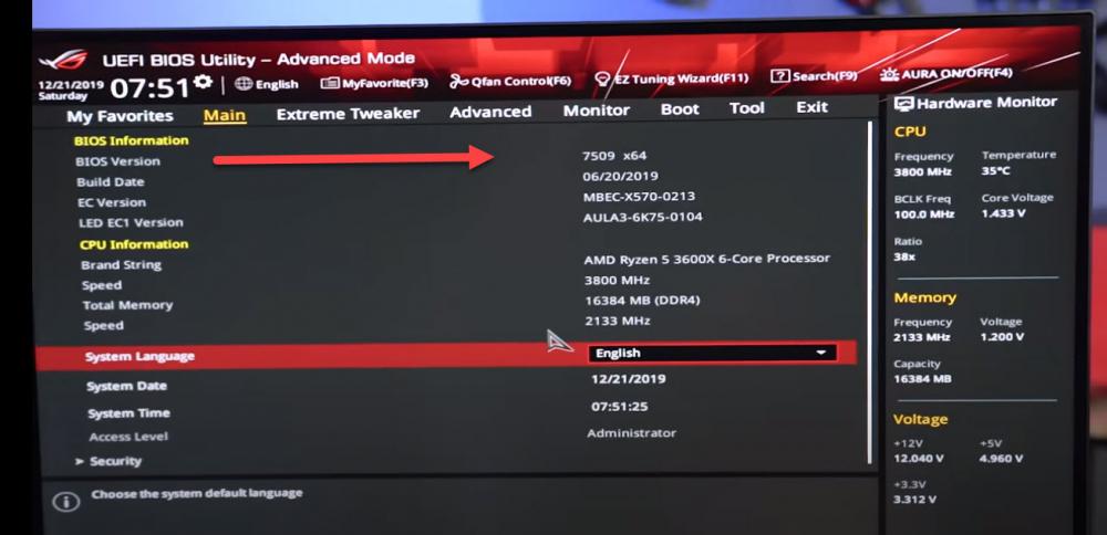

בדוק אם גירסת הביוס הינה הגירסה האחרונה ולא תעדכן ->

איך בודקים איזו יש לי והאם היא הכי עדכנית?
* אציין שכשקיבלתי את המחשב, עשיתי עדכון רק לכרטיס המסך. אין לי מושג לגבי שאר החומרה, אם בהרכבה מעדכנים או שזה אוטו' מתעדכן וכו'.
להכנס לביוס בעת הדלקת המחשב (שימוש במקש DEL) ולראות איזו גירסת ביוס מותקנת - תמונה להמחשה.
היה ואם יש הבדל בגירסת הביוס והינך חושש לעדכן - פנה למוכר לביצוע העדכון.
