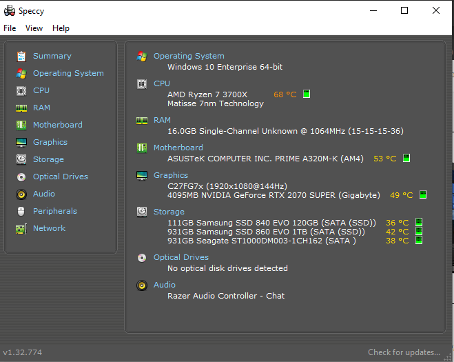

אז כמו שרשום בכותרת המעבד מתחמם ואני רוצה להחליף לו את הקירור לNoctua NH-D15SE ורציתי לדעת אם כדארי להחליף לקירור הזה או למשהו אחר ?
(התמונה במצב מנוחה ובמאמץ מגיע לאזור ה87+)

בגדול זו לא טמפ' חריגה, מה שכן בוודאי שקירור כזה יעשה עבודה מעולה והוא אחד מקירורי האוויר הכי טובים (אם לא הכי) שיש לתושבת הזו.
רק תבדוק מצד המארז שהקירור נכנס. (בד"כ במארז ATX לא אמורה להיות בעיה, במארזים קטנים יותר כדאי לוודא)

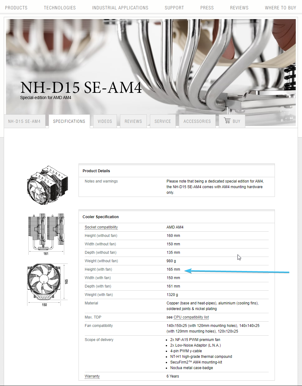

הקטע שהוא מחמם את כל החדר המחשב וכבר לא באלי לשבת עליו בגלל זה ובהתחלה המארז היה לא מאוורר וחשבתי שזאת הבעיה ועדיין מתחמם יש לי כרגע nx600 של אנטק
ובאתר שלהם זה מה שרשום על קירור PU Cooler Support: Up to 165 mm

לא יצא לי לבדוק ספציפית את איכות הקירור שלו, אבל סדרת D15 של נוקטואה ידועה כסדרה חזקה מאוד, וגם מצד גובה הקירור הוא מתאים. מה גם שמאוורר 140MM אמור להרעיש פחות מ120MM

זה לא גבולי ה0.5 מילמטר?
טכנית זה אמור להכנס, ואם כבר אז טכנית גם הקודם אמור להכנס.
על הקודם לא הייתי הולך, על זה כן.
