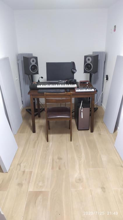

היי חברים. נמצא בהליך בניית אולפן ביתי ומחפש מסך לעבודה שוטפת לעריכת סאונד. ברשותי מסך 22" בו אשתמש כ"משני" למיקסר/פלאגינים וכו'. במסך הראשי ארצה לבצע את עבודה העריכה ולכן חשבתי על מסך רחב, אולי קעור?
בנוסף, לא כ"כ יודע איזה גודל נחוץ. הגדרתי תקציב בסיס (1000) אך מאחר ואינני בקיא בנושא, אין לי שמץ האם מספיק למטרות.
*השולחן הנתון הינו זמני להמחשת העמדה, בהמשך אמקם שולחן רחב שיאפשר מעמד של 2 מסכים.
*יש לי עיוורון צבעים מסויים ועיניים יחסית רגישות, אם זהו פרמטר חשוב..
*לא בטוח לגבי גודל מתאים אך יכול לומר כי 22" לעבודת העריכה מאד קטן לי ולא נוח.
אשמח לקבל המלצות. מוסיף תמונה של החדר, שיהפוך לאולפן אקוסטי בהמשך.
