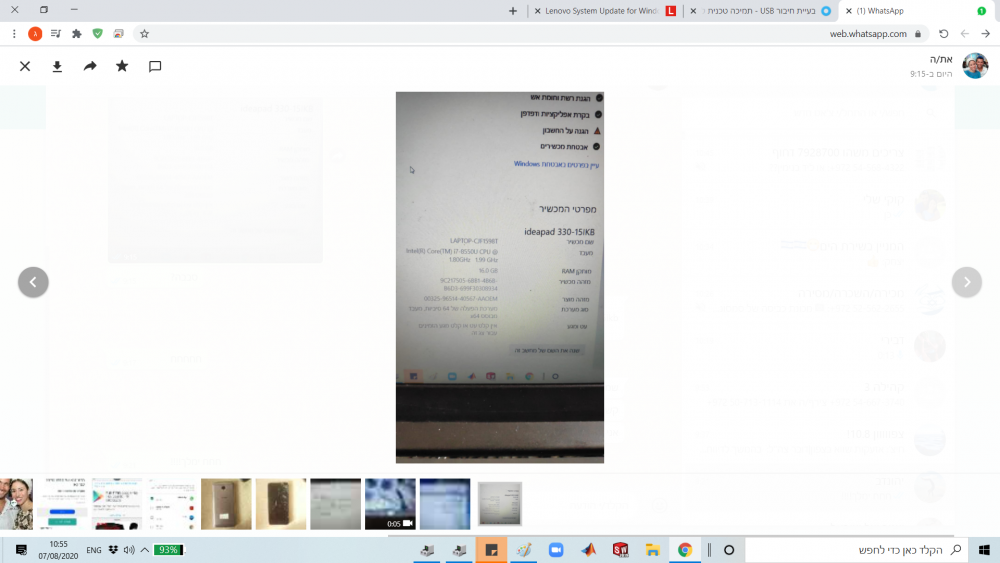

lenovo
ideapat 330-15IKB
למחשב יש שני שקעי USB באותו צד. שני השקעים מנוהלים ע"י בקר אחד. אם יש בעיה בשקע אחד גם השני לא יתפקד.
אם אינך רואה בעיה פיסית באחד השקעים הדבר מצריך תיקון במעבדה.
