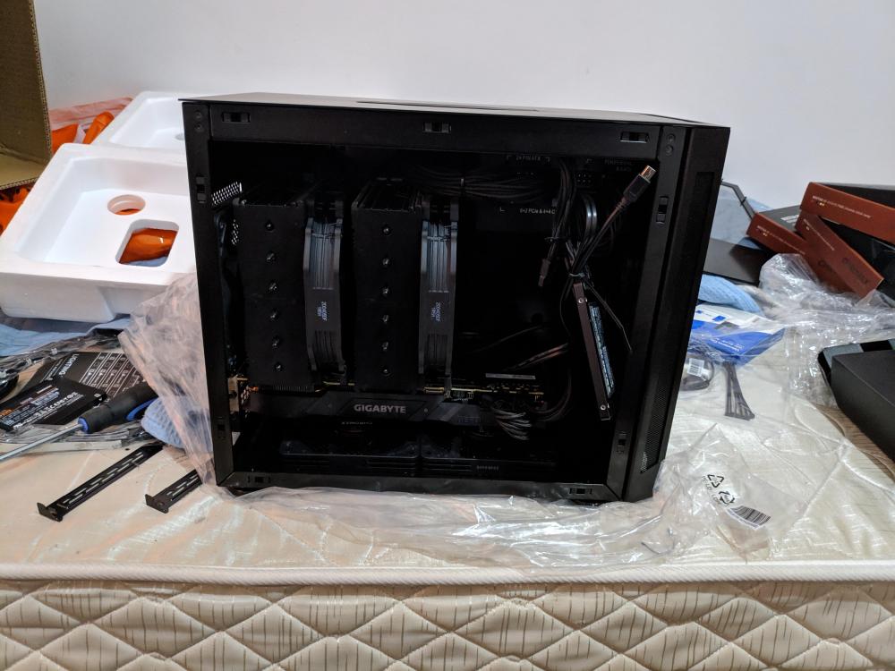

spacer.pngspacer.pngבדיוק קיבלתי את המחשב.

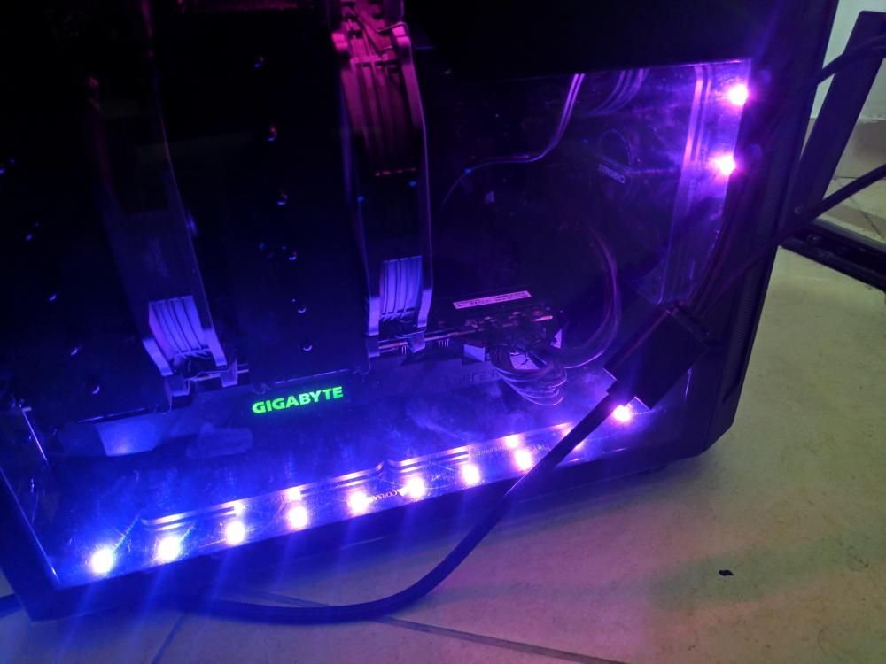

אשים פה חלק מהתמונות של ההרכבה הנוספת של ה-RGB שהוספתי, ואני מניח שאסכם את זה יותר לעומק כשהכל יהיה מאחוריי.

וכרטיס מסך שהיה לי במערכת הקודמת RTX2080 + שני כונני הSSD, שלצערי אין לי כרגע דרך להתקין אותם ובגלל זה הם תלויים בצורה הזאת בתמונה שלקחתי. והRGB כמובן מאמאזון.
הטמפרטורות בסוג-של-מנוחה במארז הקטן הזה הן באיזור ה-30 הגבוהות - 40 נמוכות (בזכות ההוצאה של ה-400 שקל על המאווררים של NOCTUA.. בחיים לא חשבתי שאוציא כזה סכום על מאווררים), בדקתי כשברקע הרצתי את כל ההתקנות של המחשב, אז זה לא בדיוק במנוחה אבל גם לא במאמץ.
עריכה: התמונה של החלון נראית מלוכלכת כי עוד לא הורדתי את המדבקה, המארז סופר איכותי.

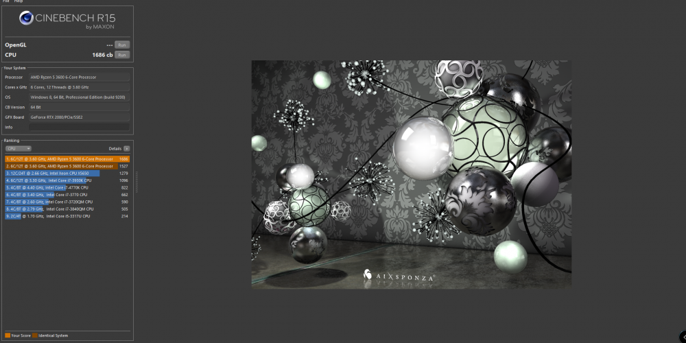

המעבד עם המהרה סופר קלה ל4.2 בכל הליבות (שלא יקפוץ בין 3.6 ל-4.2, שיהיה כאילו תמיד בטורבו) ב1.2V לא מגיע אפילו ל-60 מעלות בTime Spy \ Cinebench.
וכרטיס המסך עם +500 לליבה ו-800 לזכרונות מגרד את ה-70 מעלות מלמטה, במארז ה-ATX הקודם הוא היה מגיע לאיזור ה-80+, כשהלימיט שלו זה בין 83 ל-88.
הקירור עושה עבודה ממש טובה.
נערך על-ידי Saar Namir

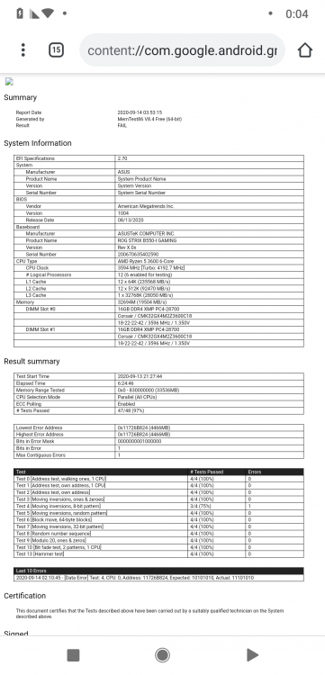

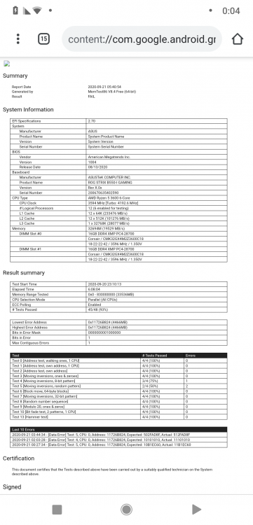

עוד לא יצא לי ממש לעדכן כמו שרציתי לגבי המחשב מכיוון שהוא לא תקין, לצערי הרב.
התכתבתי עם החנות בסביבות החודש כבר במייל, ועד שקיבלתי סופסוף תשובה לגבי הגעה לבדיקה - נכנס שוב הסגר. אז לבינתיים אני עובד על הלפטופ שלי בגלל שהמחשב פשוט לא יציב ואני לא יכול לסמוך עליו שלא יפיל עלי מסך כחול בהפתעה (מסך כחול כבר השחית לי את ההתקנה של מערכת ההפעלה).
לסקרנים, הנה סרטון של התקלה - https://photos.app.goo.gl/tehPVeT2dScC6b9v7
מקווה שזה יסתדר בקרוב, כי אני באמת מאבד מהסבלנות שלי, עוד לא נהניתי ממנו - לא במשחקים וגם לא בעבודה.
