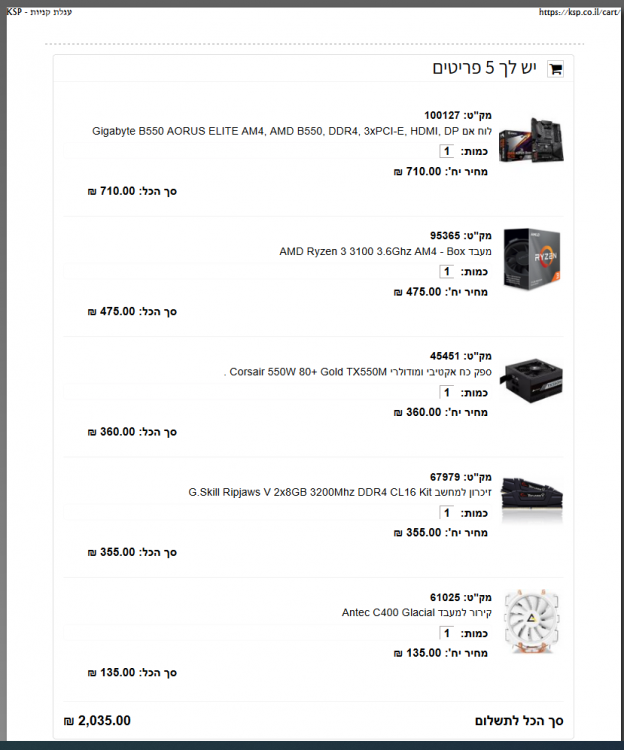

כרגע זה יספיק לו מעל הראש. בכוונה לקחתי מעבד זול יחסית אבל נותן בראש,את ההפרש ישקיע בלוח טוב ועדכני  ועוד שנה יוכל לשדרג לשדרג למעבדים החדשים שיהיו הרבה יותר טובים.
בכל מיקרה ..בהצלחה
זה ממש הפך ההגיון, למה לקנות מעבד זול ולוח יקר כדי לשדרג? קח מעבד טוב ולוח סטנדרטי ותהנה כמה שנים טובות, לא הייתי קונה מערכת חדשה עם מעבד חלש...ואם כבר חוסכים אז 3300X, אבל שוב, 3600 זה האידאל לגיימינג.
והבוחר יבחר...
3300X יש בעייה גדולה לקנות אותו-אין במלאים.והמחיר שלו מתקרב ל3600 .אז ברור שעדיף 3600.
בכל מיקרה גם אם יקח את ה 3600 יכנס בתקציב ולוח חדש יותר יתן אופצייה שידרוגית.
ודרך אגב ..במישחקים ה3100 לא רע ביכלל בהתחשב במחירו.ההפרש בביצועים הוא לא 40% שזה ההפרש במחיר מה3600.
יאללה העיקר שיהנה..
נערך על-ידי zaaza
