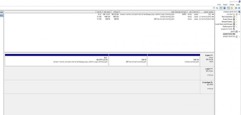

תעלי תמונה מ'ניהול דיסקים' כשהכרטיס מחובר (קליק ימני בהתחל>ניהול דיסקים)

מצרפת תמונה מניהול דיסקים(הכרטיס לא מופיע כי המחשב לא מראה לי אותו אבל נשמע צליל התחברות)

ממה שזה נראה הלך הכרטיס, צליל ההתחברות כנראה של הקורא (תנסי לחבר אותו בלי הכרטיס)
אני הייתי בודק שוב את הקורא גם אם הוא עבד אתמול...
