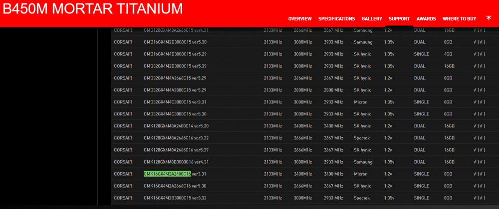

אכן רשום SPD 2133MHZ אבל אחרי זה רשום SUPPORTED SPEED 2400MHZ, מה זה אומר?,
שהזיכרון יודע לרוץ גג על 2133?, למה יש 2 זכרונות שרצים על 2400 ושניים על 2133?, יש דרך להריץ את כולם על 2400?
בטבלה נראה שרוב הזכרונות של 2400 רצים על 2133, זה נשמע הגיוני?
יש דרך להמהיר את הזכרונות הללו שיהיו על 2400 כולם?, יש דרך לעשות להם OC?
