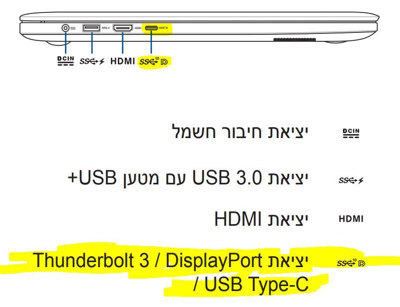

כתוב על חיבור ה-USB C שבמחשב הזה שהוא חיבור משולב שמכיל גם DISPLAYPORT.
אולי זה הכיוון לחיבור מסך נוסף.

תצלם בבקשה את המתאם שקנית, למחשב שלך יש שני פורטים למסכים, פורט אחד הוא HDMI שאליו חיברת מסך ופורט שני הוא displayport בתקן USB C, עם מתאם מתאים לפורט הזה יכול להיות שתוכל לחבר עוד מסך(יכול מאד להיות שהמחשב לא מתוכנן להוציא אות ליותר ממסך אחד גם אם יש שני חיבורים).1.JPG.9954a7e009b66635d0892200e677f683.JPG
נערך על-ידי Moon-Mage
