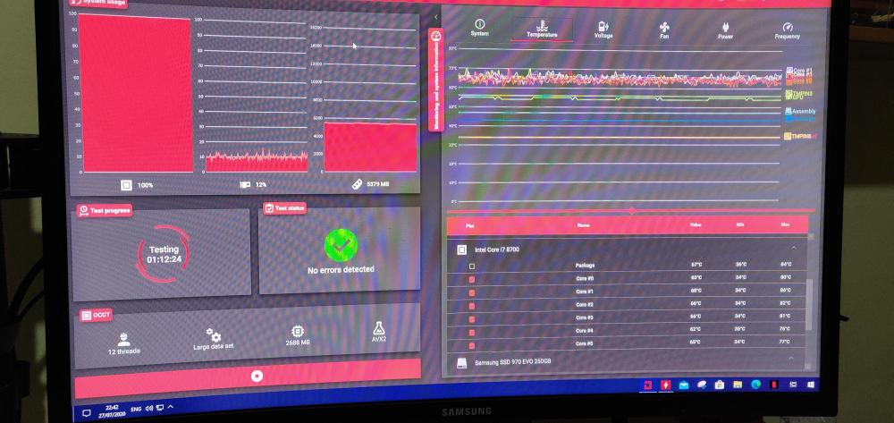

מצרף תמונה מבדיקת מאמץ מהתוכנה OCCT
כשרק התוכנות OCCT וHWmonitor רצות במקביל

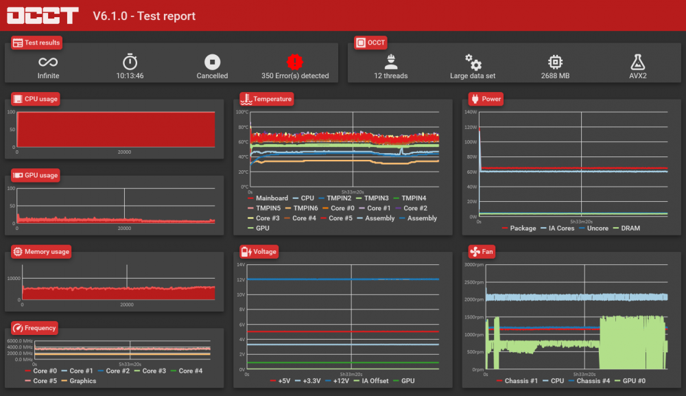

מעדכן שהשארתי את המחשב דולק כל הלילה לבדיקת מאמץ עם OCCT,אורך הבדיקה הוא כעשר שעות (עד הבוקר)
OCCT מראה שאותרו 350 שגיאות.
מצרף תוצאות בדיקה
ד"א לאורך כל הבדיקה טמפרטורת המעבד נעו סביב ה60-70 מעלות
בהתחלה הטמפרטורת הגיעו לכ80 מעלות,אבל לא בגלל זה אולי נכבה המחשב.
נערך על-ידי ido135
