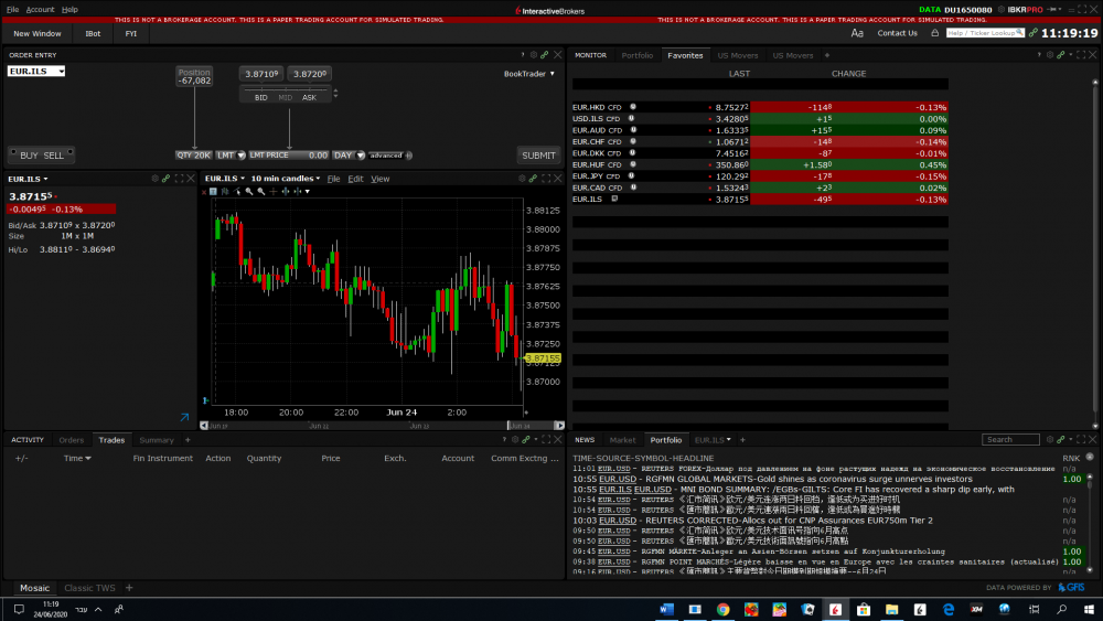

בחשבון פתוח בTWS אפשר לבצע קניות ומכירות וכו'.
מצ"ב תמונת מסך להבהרה.
לא מקובל להריץ תוכנות דסקטופ על שרת, מישהו בשוטף אמור ממש להתחבר לשרת ולבצע ידנית פעולות דרך התוכנה הזאת?

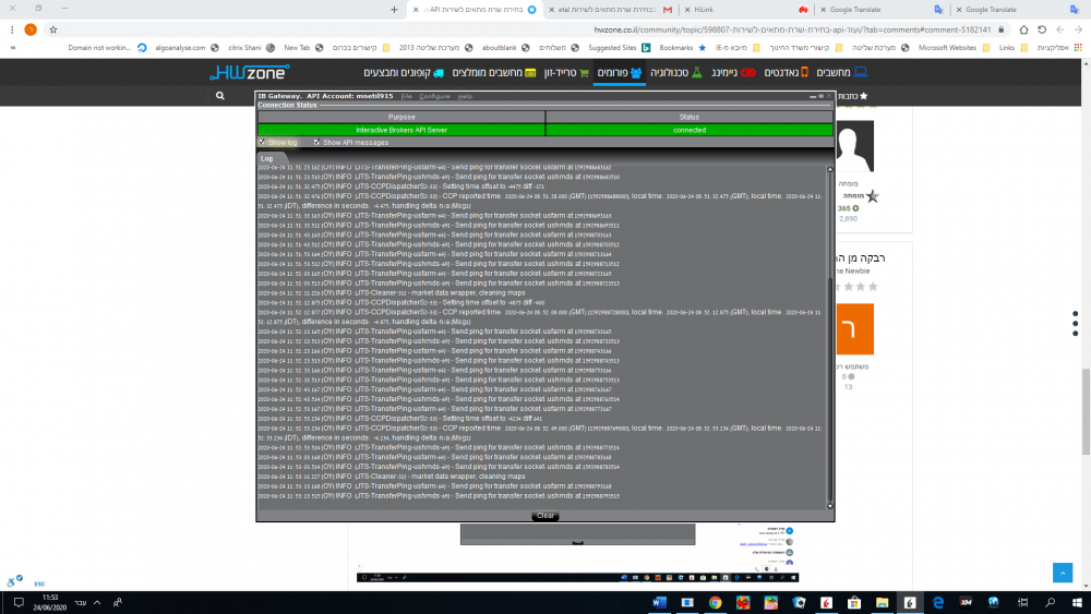

לא ידנית אלא דרך שירות שמשתמש בשירות של IB. אבל כדי שאפשר יהיה לפנות לשירות של IB יש צורך ש TWS יהיה פתוח כפי שצולם או דרך ה GATEWAY שהוא גם חבור פתוח . מצרפת תמונה .
אני מעריכה שגם GATEWAY עדיף שלא.
מישהו זדוני יוכל להריץ איזה קוד שישלח מידע שעלול לסכן.
נערך על-ידי רבקה מן ההר
התמונה שלך כוללת שם משתמש וסיסמה, לא יודע אם הם בתוקף אבל אם כן אז למחוק את התמונה ולהחליף סיסמה מיידית
נערך על-ידי etal
אכן , מחקתי.
תודה.
זה סיסמה לחשבון דמו .
