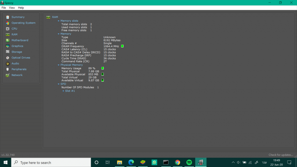

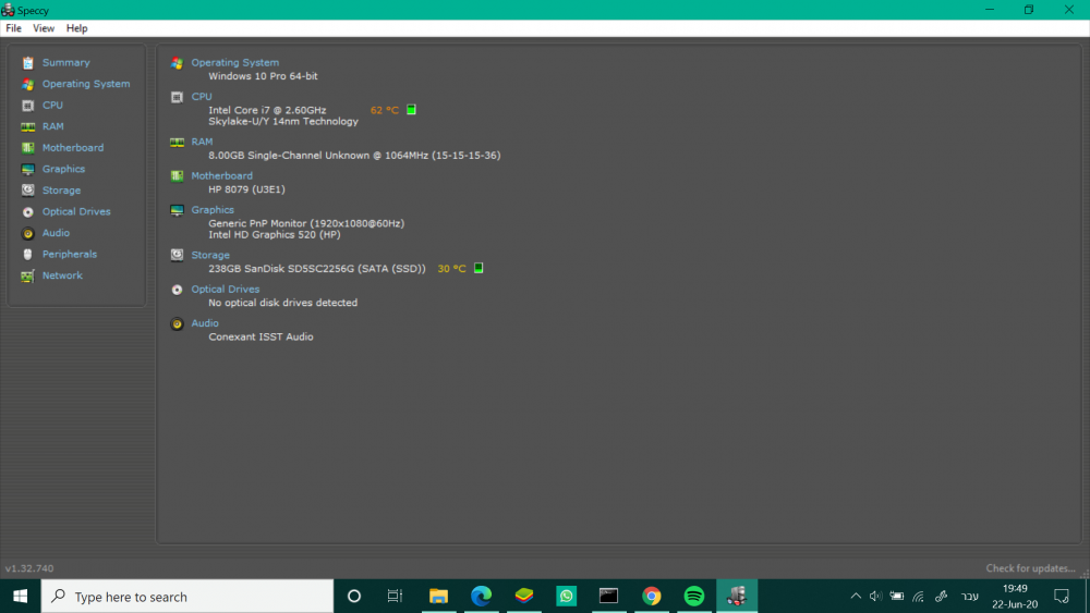

אני מצרף פה קצת מידע על המחשב והRAM:

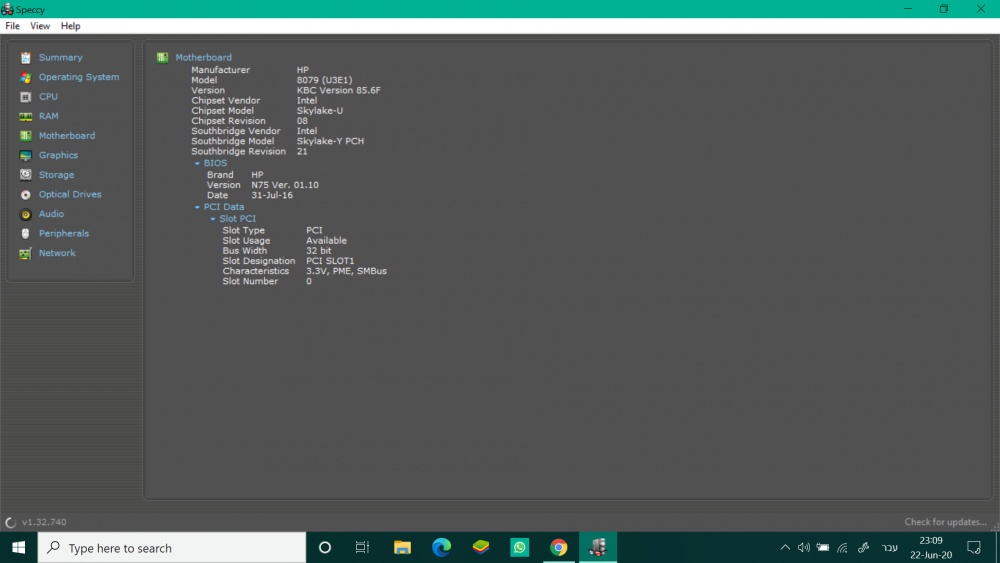

תצלם את לשונית motherboard

שלח בבקשה את הדגם המדוייק כולל כל האותיות והמספרים של לוח האם.
כך נוכל לדעת.
זה אמור להיות כתוב לך או בביוס או שפשוט תכתוב את הדגם המדוייק של המחשב כנ"ל, כולל כל האותיות והמספרים.

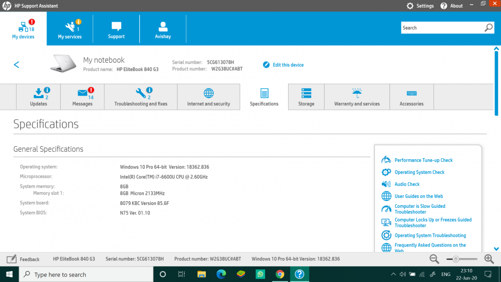

כן ,זה HP EliteBook 840 עם מעבד מעבד Skylake U כמו שחשבתי.
בעיקרון המעבד הזה אמור לעבוד עם עד 32G זיכרון.

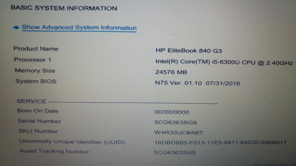

במקרה יש לי את הדגם הזה וניסיתי עכשיו עם 16+8 ו-16+4 וזה עובד. אבל הזיכרון לא יעבד ב-DUEL CHANNEL(שזה הבדל זניח בביצועים עד כמה שבדקתי), השאלה אם אתה חושב ש 16 יספיק לך גם  בעתיד, אם אתה צופה שתרצה לשדרג אז תקנה את ה-16.
