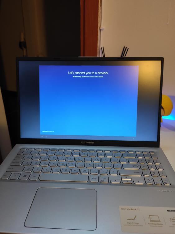

קניתי מחשב נייד (בארץ) ללא מערכת הפעלה כמו כל הזמן
הורדתי ווינדוס נקי מהאתר של מייקרוסופט וכבר בהתקנה הוא לא מראה לי חיבורי WIFI
גם לאחר ההתקנה אין WIFI אין גם את האופציה להפעיל ואין גם גישה למשטח העכבר (לא מגיב)

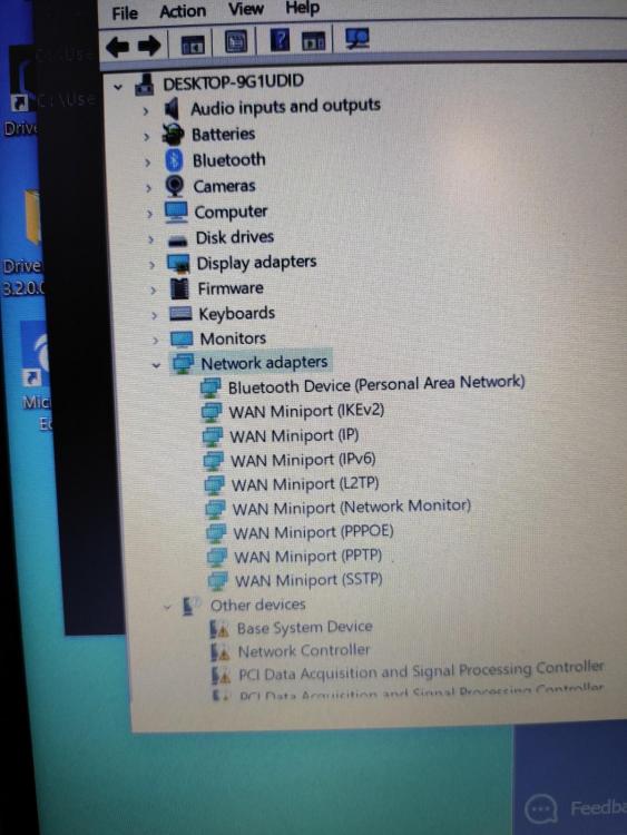

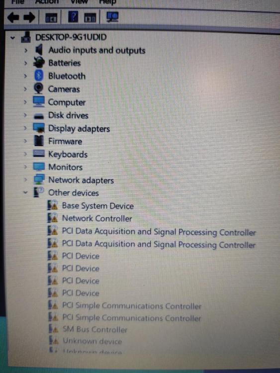

שאני מסתכל במנהל ההתקנים אני רואה הרבה דברים מוזרים וגם אם אני מסיר אותם או מבטל אותם הם חוזרים אחרי רענון
לא נתקלתי בדבר כזה עדיין.
יש מצב שיש בעיה חומרתית?

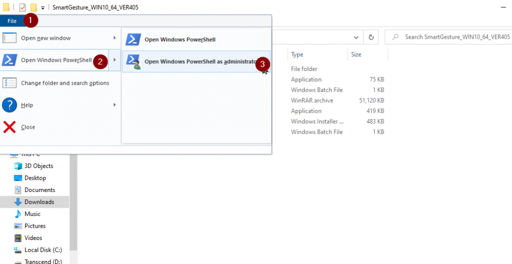

איך ניסיתה להתקין את הדרייברים שהורדתה מהאתר של ASUS?
אתה צריך לעקוב אחר הוראות התקנה(תפתח את הקובץ .txt)
בעיקרון תפתח POWERSHELL כמנהל המערכת באותו החלון איפה שנמצא הקובץ ו תריץ את ה - install.bat. אחרי זה ריסטרט למערכת ותראה אם עובד.

הדרייבר של כרטיס הרשת לא מותקן.
חבל רק שלא ציינת את דגם המחשב.
