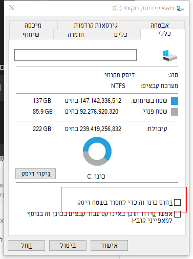

"דחוס כונן זה כדי לחסוך בשטח דיסק" למה זה טוב אם בכלל?
שלום לכולם!
אני משתמש עם כונן SSD של 256GB.
ישנה אופציה שנקראת "דחוס כונן זה כדי לחסוך בשטח דיסק" שעושה את כל הקבצים דחוסים ושוקלים פחות,
האם זה יעיל?
או שמא זה גורם למשהו אחר לעבוד שלא כשורה?
תודה רבה!
שריד היסטורי משנות ה-90 העליזות...
זה פשוט מפעיל דחיסה בזמן אמת על כל המידע בכונן, בזמן הכתיבה ובזמן הקריאה.
התוצאה החיובית: המידע באמת תופס פחות מקום, ולכן אתה יכול לשמור יותר מידע על אותו נפח כונן.
התוצאה השלילית: פגיעה בביצועים (קצת דבילי לקנות כונן SSD קטן ואז לגרום לו לעבוד בביצועים של כונן מכאני ישן שהיה יכול להיות גדול פי 10 באותו מחיר..), פגיעה ביכולת שחזור קבצים במקרי הצורך.
למה כן, בשנות ה-90: כי כוננים קשיחים היו קטנים ויקרים.
למה זה כבר לא רלוונטי בשנת 2020: כי כוננים קשיחים עולים גרושים. המחיר ל-GB כלכך מצחיק שזה אבסורד לא לקנות פי-2 ממה שאתה באמת צריך, ופשוט לשמור הכל בשני העתקים לגיבוי. אז בטח שלא לעשות פעולות שבשביל חיסכון בכסף גם יסכנו את העותק היחיד, וגם יפגעו בביצועים..

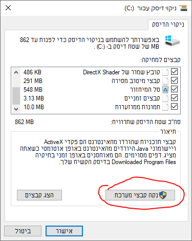

תודה רבה!!! על השאלה ועל התשובות. עזרתם לי מאד. על אילו דרכים אחרות אתם יכולים להמליץ כדי לפנות מקום מלבד ה"ניקוי דיסק" (וגם שם מה מומלץ לסמן ומה לא?) מה לגבי האופציה השנייה שנמצאת מתחת ל"דחוס כונן" (של "אפשר סידור תוכן באינדקס..")?
ועוד שאלה אחת איך אני מגיעה  ל  Disk Defragmenter ? (אני זוכרת שזה גם מפנה מקום. כלומר בזכות האירגון מתפנה מקום)
תודה רבה
נערך על-ידי shloma
בניקוי הדיסק יש לחצן ניקוי קבצי מערכת, לאחר לחיצה על הכפתור יופיעו עוד אפשרויות.
אחת מהן היא ניקוי קבצי Windows Update. קבצים שהוינדוס הוריד לעדכון גירסה.
מניסיון יש שם כמה GB. אך שים לב, אל תנקה אותם כל עוד ה-Windows Update לא מראה "אתה מעודכן" עם סימון של V.
