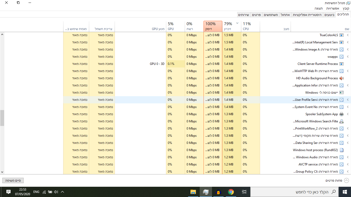

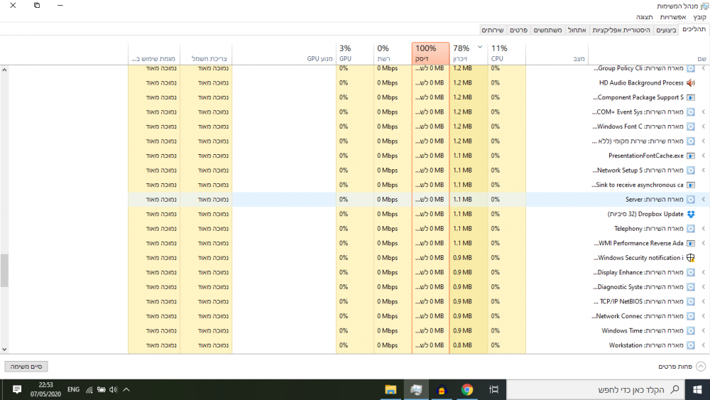

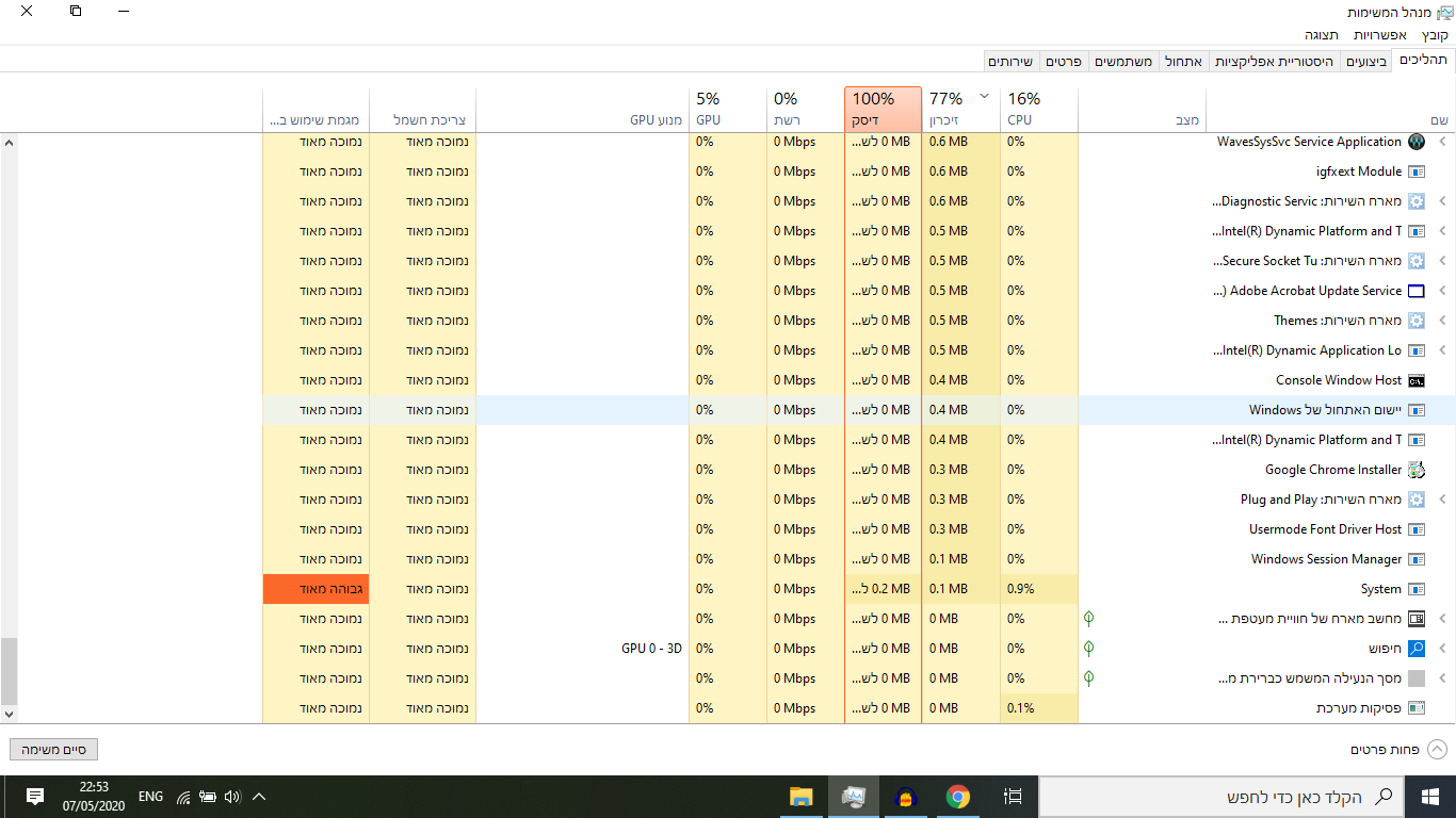

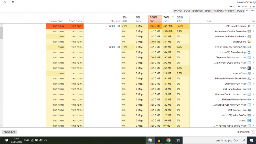

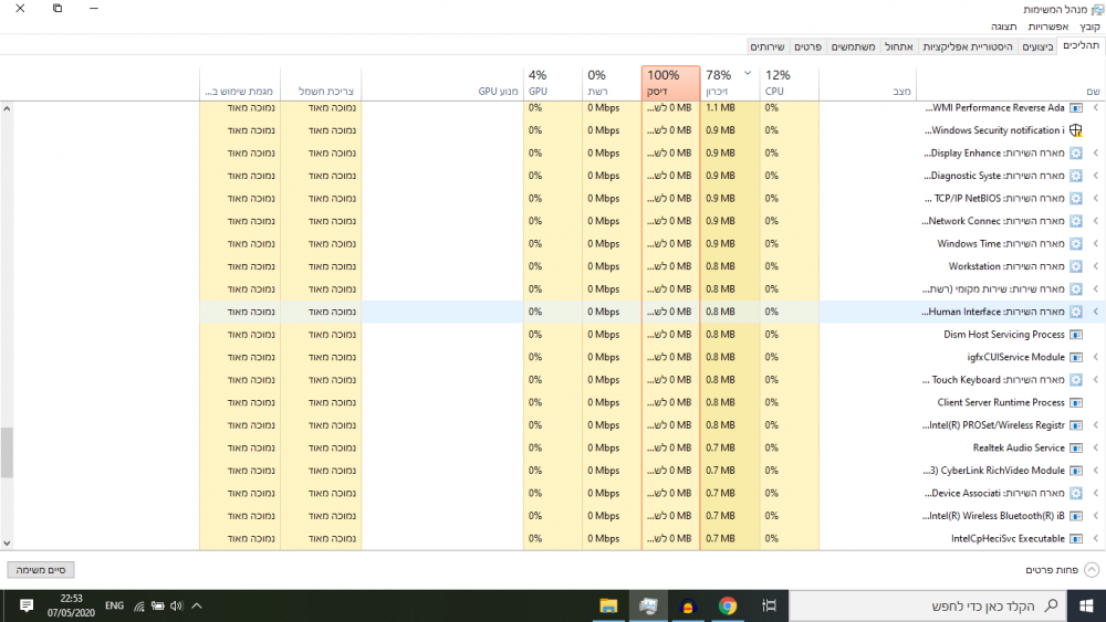

המחשב שלי כל הזמן נתקע, הזיכרון במנהל המשימות כל הזמו נע בין 75%-95%. יש לי רק 4 חלונות פתוחים עכשיו בגוגל אבל במנהל המשימות זה מראה בסוגריים את המספר 18, מה זה אומר? כאילו 18 חלונות פתוחים?? עשיתי ניקוי של המחשב מהסטוריה וקוקיס וכל ההצעות באינטרנט- לא עזר. צירפתי כאן צילומי מסך של המנהל משימות (צילמצי הכל) - בבקשה אם מישהו מבין אולי יש משהו שתוקע את המחשב. תודה

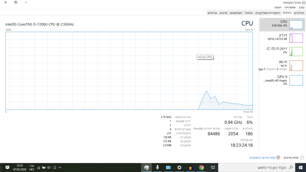

את יכולה לומר מה הנתונים של המחשב ?
כמה זיכרון מערכת מותקן בו ( RAM ) ?
נערך על-ידי napoleon45
4.00 GB  זה במפרט המכשיר כן?
כן, לזה התכוונתי.

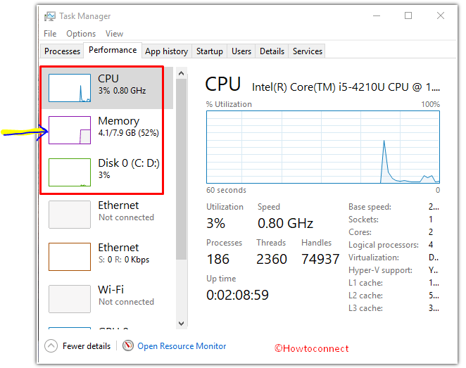

עכשיו, יותר יועיל לתת לשונית ביצועים במנהל המשימות.
תעלי בבקשה תמונה של זה .
משהו כזה -
פעם של מה שבתמונה, המעבד
ופעם של הזיכרון, מה שמסומן עם החץ.

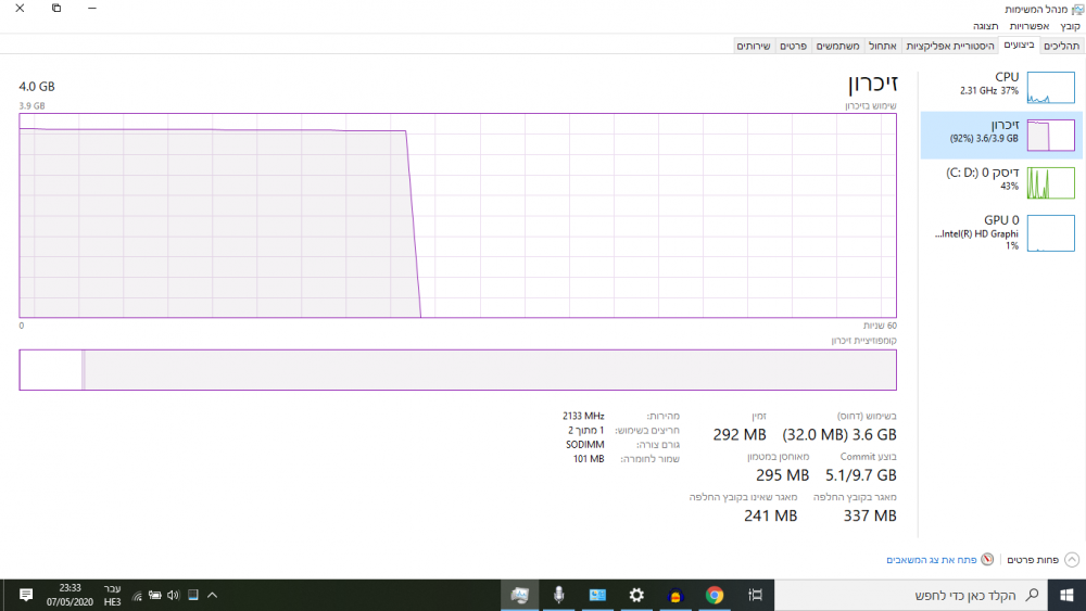

אני ממש מודה לך!
וואללה, זה טוחן את הזיכרון ( כאילו, דא ....  )

יעני, ידוע  שהכרום זללן של זיכרון, אבל 4 טאבים ו - 95 אחוז שימוש בראם ?
מוגזם אפילו עבור כרום.

בלשונית שכתוב דיסק 100%, זה תמיד מופיע לך ככה, או שלפרקים? אם זה תמיד כדאי לנסות לעדכן את מערכת ההפעלה, לפעמים יש גרסאות שיש בהם באגים שתוקעים את הHHD עם 100% נצילות.
כאילו שראיתם 4 גיגה זיכרון לא חשבתם להגיד לה שהכרום ממלא את הזיכרון ואז עובר לPage?
אין לך מספיק ram ושהram מתמלא המחשב כותב לדיסק הקשיח שאיטי משעותית יותר מהזיכרון(בכמה סדרי גודל) את צריכה להוסיף ram אם את רוצה חוויה טובה יותר בשימוש.

1.יש לי גם נייד עם 4RAM, ועם 10 טאבים פתוחים אני לא מגיע לנצילות מלאה.
2.הRAM אצלה בתפוסה של 76-79%, לאו דווקא שזה מה שמעמיס על ההארד דיסק, לא מן הנמנע שלא, אבל יתכן שיש עוד דברים בגו.
לכן עדיף לנסות מה שאפשר בגדר הקיים, לפני שהיא תזמין אקסטרה ראם.
