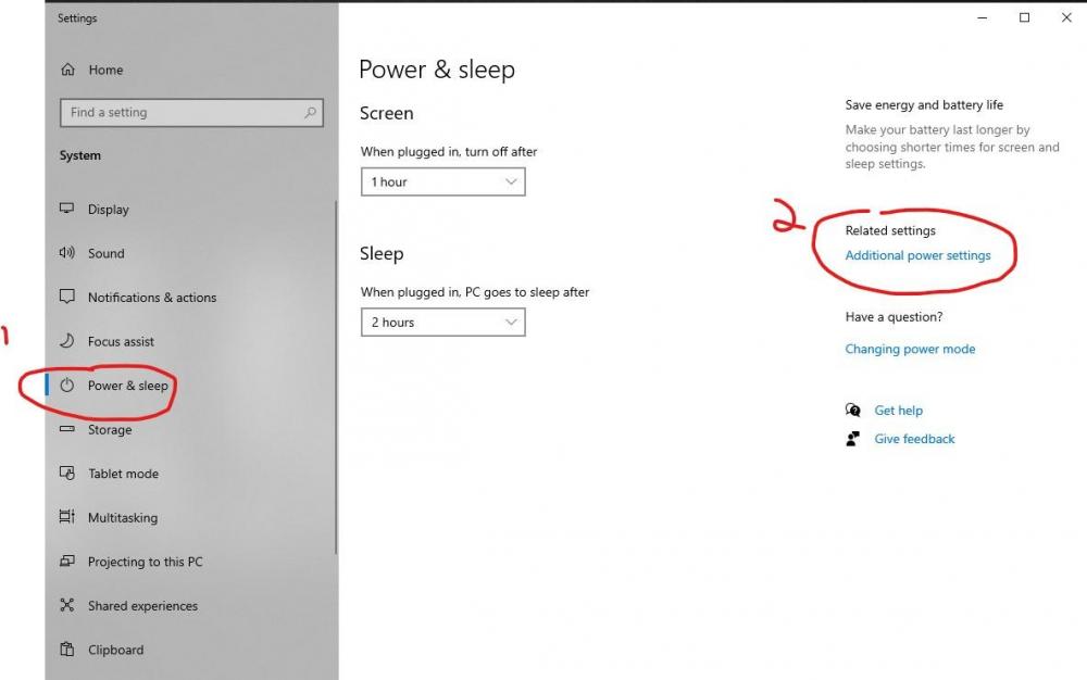

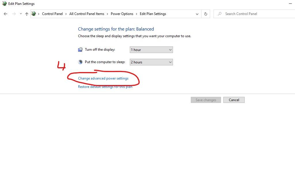

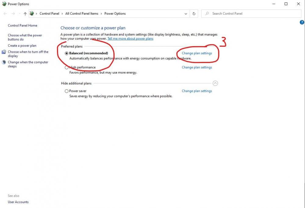

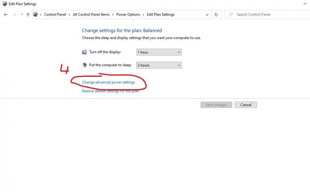

אני מעלה 6 תמונות, תבצע בדיוק כמו הסימונים שלי ותבדוק אם משהו השתנה...
תקפיד על הסדר לפי המספרים.
יורי, תודה רבה על ההשקעה, לצערי זה כבר היה על OFF.

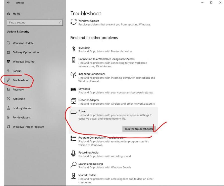

תנסה להריץ את הTroubleshoot של ה-Power בלוח בקרה...
תודה, אך זה לא מצא תקלות.
