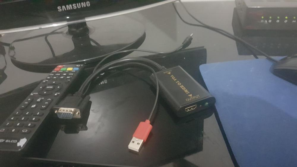

חיברתי את מסך מחשב לממיר הוט על מתאם VGA TO HDMI
בלי הדלקת המחשב עצמו ועל מסך המחשב אין שום תגובה ולא רואים טלויזיה
השאלה האם זה אפשרי בכלל להשתמש במסך המחשב כטלויזיה ללא צורך במחשב עצמו
אלא רק אם החיבור שאמרתי? אם זה אפשרי איך אני מתקן את השגיאה הנ"ל:
ובמסך מחשב מוצגת לי ההודעה הזאת check signal cable analog
עם מסך שחור
תודה.

זה לא עובד כי זה מתאם VGA ל HDMI ,אתה צריך מתאם הפוך מ HDMI ל VGA.

החלפתי מתאם HDMI ל VGA

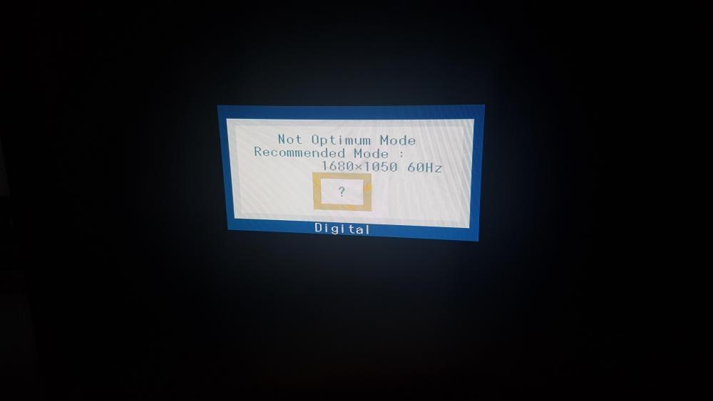

ועכשיו מוצג לי ההודעה הזאת.

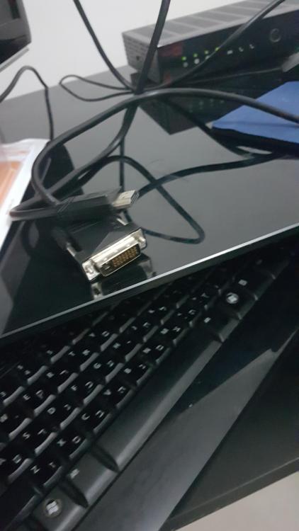

וגם תמונה של המתאם
נערך על-ידי eliom
המתאם שבתמונה זה HDMI ל DVI (לא VGA) אבל כל עוד זה מתחבר אז זה לא הבעיה.
מה הדגם של המסך? נראה שרזולוציה המקסמלית של המסך היא 1680X1050 וכנראה הממיר מוציא רזולוציה יותר גבוהה שהוא לא מסוגל להציג.

את הרזולוציה משנים במכשיר שמוציא את האות למסך כלומר במחשב או במקרה שלך הממיר.
אני מנחש שברירת המחדל של הממיר היא שידור ב 1080P ושהרזולוציה המקסימלית של המסך שלך היא 1680X1050 ולכן המסך שלך לא מסוגל להציג את התמונה.
אין לי ממיר ואני לא ממש מכיר אותם אבל נדמה לי שיש אופציה לשנות את הרזולוציה בממירים מ 1080P ל 720P (אולי יש עוד רזולוציות) , אין לי מושג איך עושים את זה ואם זה בכלל אפשרי אבל אני מניח שאם זה אפשרי אז כדי לעשות את זה צריך קודם לחבר אותו לטלוזיה FHD רגילה כדי שתוכל להיכנס להגדרות המתאימות בממיר ולשנות אותם.
גם אם תתצליח לשנות את הרזולוציה בממיר ל 720P , אתה תקבל במסך שהרזולוציה הטיבעית שלו היא 1680X1050 תמונה מאד לא אופטימלית כי היחס של 720P ו 1080P הוא 16:9 ושל 1680X1050הוא 16:10.
תנסה להתקשר לתמיכה שלהם ושאול אם זה אפשרי לשנות רזולוציה בממיר ואיך או שתחכה שמישהו פה שיש לו ממיר ומכיר את זה יבדוק בשבילך.
שוב,אני רק מנחש מה הבעיה אז יכול להיות שאני בכלל לא בכיוון אבל זה הרעיון היחידי שיש לי כרגע.

אצלם זה עובד כי המסך שלהם תומך ברזולוציה של מה שמחברים אליו.
אתה תצטרך לחבר את הממיר למסך אחר, להגדיר לו שישדר ברזולוציה נמוכה יותר ואז לחבר אותו מחדש למסך הזה.

כן לשנות רזולוציה רק בממיר.
איכות התמונה תהיה נמוכה יותר אבל מראש איכות השידור של רוב הערוצים היא לא משהו. תנסה ותראה אם זה באמת מפריע לך, כמובן שאפשר לקנות מסך חדש שיעבוד ברזולוציה מתאימה.
