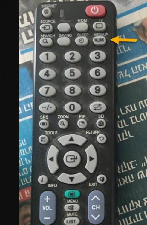

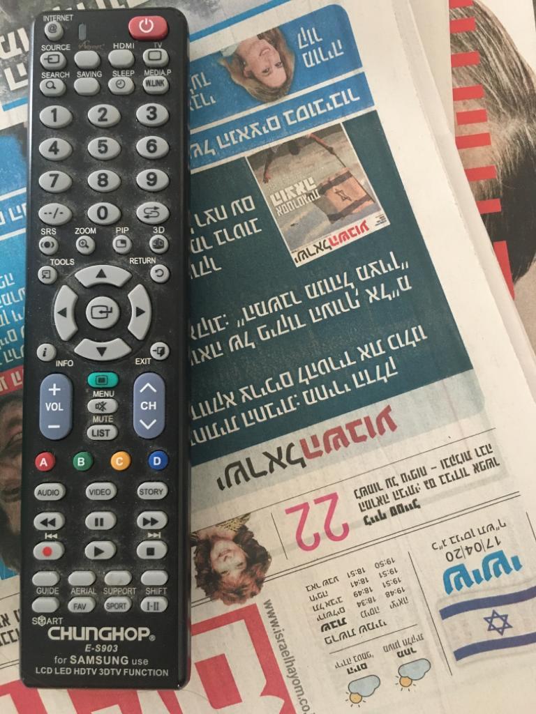

1080p full hd SRS עם שקע לחיבור USB. אנחנו מעוניינים לראות בה סרטים ששמורים ב-USB. כשאנחנו מחברים את ה-USB ומעבירים בעזרת כפתור source בשלט למצבים AV1 או לחילופין AV2 - המבך שחור ולא ניתן לראות את כל התיקיות השמורות על היו אס בי. יש לציין שיש לנו גם די וי די וגם ממיר של הוט שמחוברים במקביל לטלויזיה. מצ"ב תמונה של השלט של הטלויזיה (יש גם שלט של הוט אם הוא יכול לסייע)... מישהו יודע מה אנחנו עושים לא נכון? ואיך נצליח להפעיל את הסרט? בעבר כבר הצלחנו להפעיל סרטים דרך יו אס בי בטלויזיה ואני לא זוכרת איך עשינו את זה...:/ יש לצעין שהבעיה היא לא בפורמט )שמרנו על ה-USB סרטים בגח מני פורמטים, ביניהם Mp4 ו-Avi ואף אחד מהם לא מוצג על המסך, אלא כאמור מסך שחור).  תודה מראש! ענבל

לאחר ההכנסה ל- USB יש ללחוץ בשלט על כפתור MEDIA P.
בלחיצה על הכפתור יעלה למסך ה- Media Play.
לבחור Videos
בקישור סרטון הסבר ->
https://www.youtube.com/watch?v=BFAiTf7xRDg
יש להתעלם ממיקום הכפתור בשלט שבסרטון - לכם יש שלט אוניברסלי המתאים לטלויזיה שלכם.
