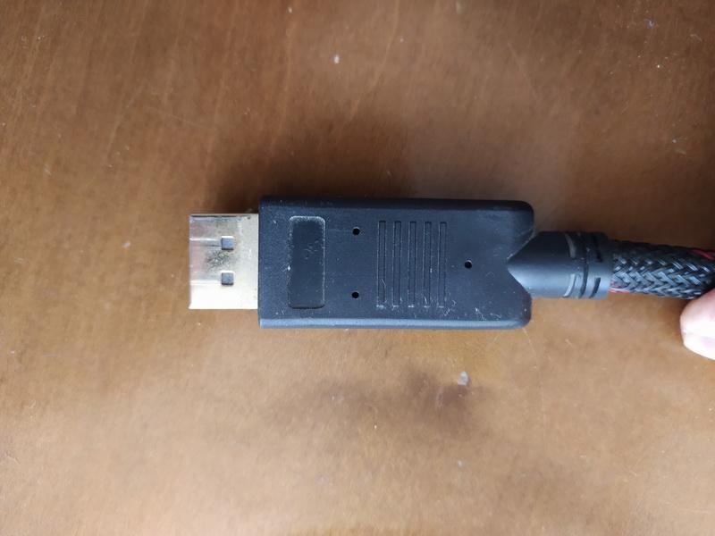

קיימים כבלים שמוטמע בהם ממיר אקטיבי ( הראש של ה DP קצת יותר גדול ) אני משתמש בכאלה כבר כמה שנים.
אבל אלו כבלים חד כיווניים !
הכבל שלי  למשל הוא מ DP ל HDMI ולא יעבוד לכיוון השני .

בתחילת העשור הפכתי את הארץ בשביל למצוא כזה כבל ולא היה בשום מקום , בסופו של דבר הזמנתי מסין ב 50 ש"ח בערך ( יקר מאוד לכבל  פשוט מסין) כמה כאלו שעוד עובדים .
יצא לי באמת לחבר אותו הפוך פעם אחת  והראש ( הדי גדול ) רתח כמו  משהו מקוצר .
יש לי הרגשה שמה שיש לי הוא כן אקטיבי  למרות שאני מעריך שכל הכרטיסים שעבדו עם הכבלים שלי תמכו  במה שאתה אומר ( quadro של ניידים ושולחניים של העשור הנוכחי )
כאמור , הראש יותר גדול וכבד מראש רגיל של DP  בכבל DP-DP .
