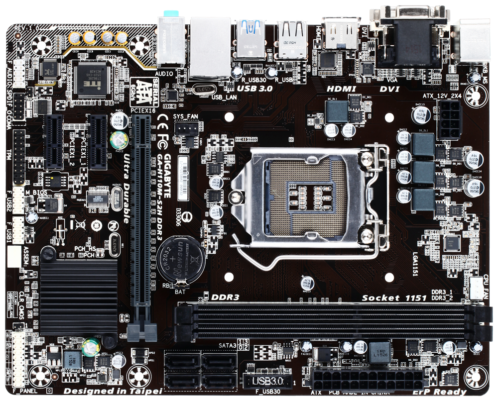

במחשב שלי לוח אם "GA-H110M-S2H DDR3", כרטיס הרשת OB תקול.
מכיוון שללוח חריץ הרחבה PCI-E אחד שתפוס ע"י כרטיס מסך, אני מחפש תחליף ללוח אם שיהיה עם מינימום "בלאגן" בהחלפה.
אם אפשר עם 2 חריצי , PCI-E כדי שאוכל להתקין כרטיס רשת בנוסף לכרטיס המסך..
מה האופציות העומדות לפני?

ללוח האם שלך שלושה חריצי הרחבה ולא רק אחד, מעבר לזה כרטיס רשת זה רכיב שאין בעיה לחבר דרך USB ללא שימוש בכרטיס הרחבה בכלל.
ללוח חריץ הרחבה 1 בלבד.
כרגע אני מחובר דרך מתאם USB אבל מהירות הגלישה מאוד נמוכה.
יש המלצה לתחליף ?
או שלוח שלך זה לא GA-H110M-S2H DDR3 או שיש לו 3 חריצי הרחבה.
אתה יכול לראות בעצמך בתמונה של הלוח מהקישור שאתה הבאת
https://www.gigabyte.com/FileUpload/Product/2/5608/20151002143340_src.png
בהנחה שזה הלוח , פשוט תקנה כרטיס רשת שעולה 40 שקל ותחבר באחד המקומות הפנויים.

אחרי שיצאתי חומוס, קניתי כרטיס רשת PCI-E והתקנתי.
מה שקורה שהמחשב נדלק, אבל לא עולה, לפחות לא רואים מסך :
ספק עובד, מאוורר מעבד עובד, כנ"ל מאוורר מארז, אבל אין תמונה.
במחשב מותקן כרטיס מסך נוסף על הכרטיס OB, וזאת כדי לשפר ביצועים  - כשאני מנתק את כרטיס המסך(מוציא לחלוטין מלוח האם) הנוסף ומתחבר לכרטיס מסך OB, המחשב עולה כרגיל אבל כרטיס הרשת לא מתפקד.
בדקתי בשני הסלוטים PCI-E.
ברגע שאני מוציא את כרטיס הרשת החדש ומחבר חזרה את כרטיס המסך, הכל עובד באופן תקין אבל כמובן שאין לי חיבור רשת.
ניסיתי להחליף ספק כח במחשבה שאולי המקורי לא עומד בעומס, המצב לא השתנה.
האם המסקנה שכרטיס הרשת החדש לא תקין, או שייתכן איזה שהוא קונפליקט בין כרטיס הרשת לכרטיס המסך?
מה הייתם ממליצים לעשות עכשיו?
יכול להיות שהלוח יותר תקול ממה שחשבת ושיש בעיה גם עם יציאות ה PCIE.
כשכרטיס המסך בחוץ וכרטיס הרשת בפנים,  האם אתה רואה את הכרטיס במנהל התקנים או שאולי אתה רואה שם התקן חדש שלא מזוהה?
האם ניסת לשים את כרטיס הרשת במקום שישב הכרטיס מסך רק בשביל לראות אם הוא מזוהה.

אני רואה את הכרטיס רשת, אבל אני לא בטוח במאה אחוז שזה הוא, בכ"א מנהל התקן טוען שהוא תקין ובפועל פשוט לא עובד (מהבהבת נורה אדומה קבוע ואין כל זכר לתקשורת).
לא ניתן להתקין את כרטיס הרשת במקום כרטיס המסך כי הוא יושב על זה סלוט .PCI-E x16
ניתן להתקין כרטיס PCIE X1 בסלוט של X16, הוא לא חייב לתפוס את כל הרוחב פס.

טוב, התקנה של כרטיס הרשת בסלוט של כרטיס המסך, לא הניבה שינוי, הכרטיס עדיין לא מתפקד.
קניתי כרטיס חדש וכל הבעיות נעלמו, הכרטיס מתפקד בלי שום בעיה ביחד עם כרטיס המסך.
בקיצור, KSP מכרו לי כרטיס תקול...
