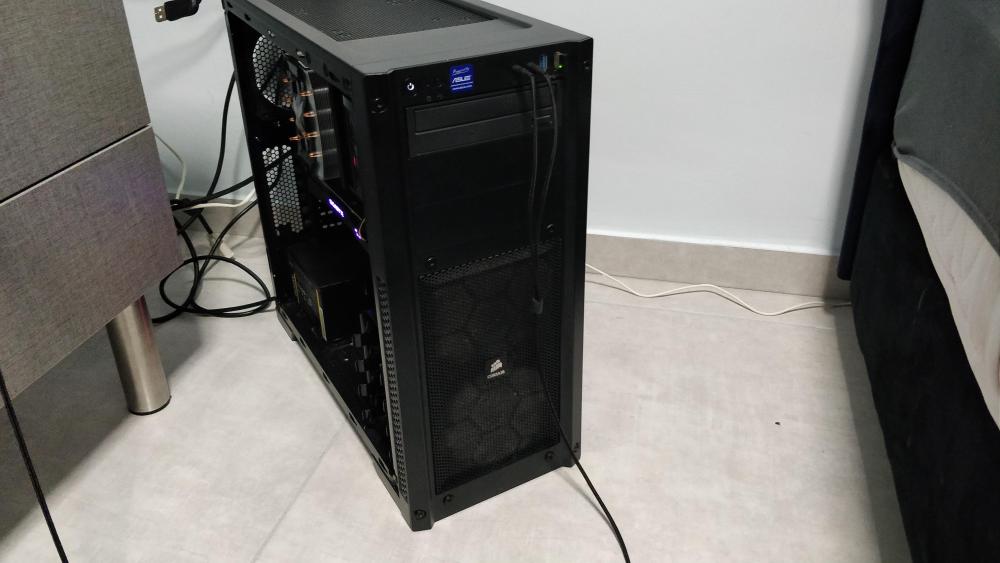

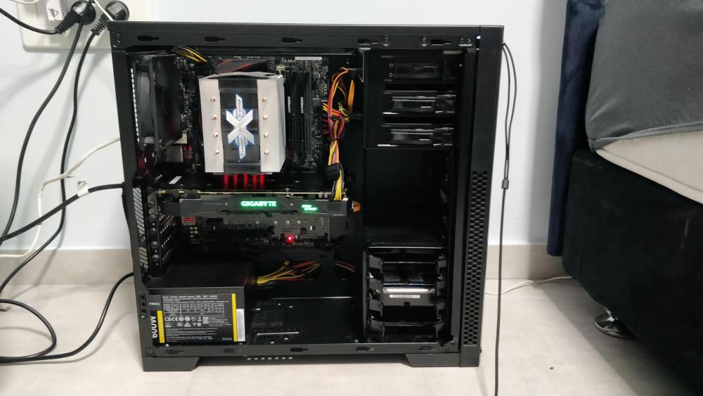

אהלן חבר'ה,
יש ברשותי מארז CORSAIR 300R, והסידור של המאווררים הוא כזה:
מקדימה של המארז 2 מאווררים שמכניסים אוויר, מאחורה אחד שמוציא,

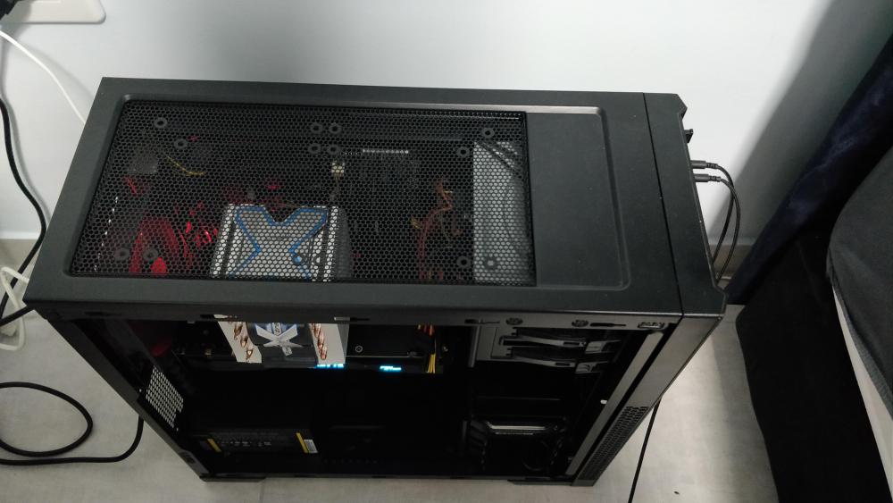

יש לי אפשרות להוסיף עוד 2 מהצד ו2 מלמעלה.
אני מעוניין להחליף את אחד המאווררים מקדימה כי הוא שבור ולהוסיף 2 נוספים.
זאת אומרת שאני צריך מכם המלצה על 3 מאווררים, 1 שיכניס מקדימה, אחד שיכניס מהצד ואחד שיוציא מלמעלה.

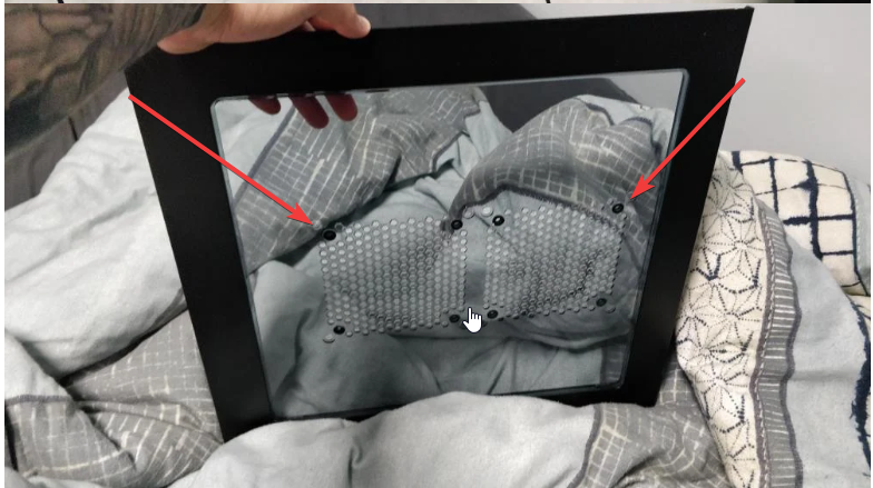

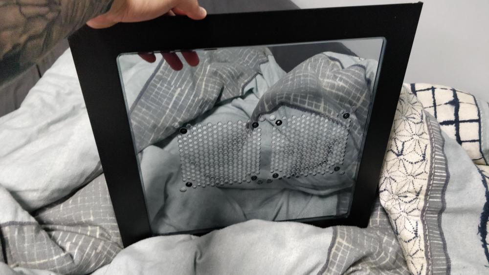

"מהצד" כוונך לצד האחורי של המארז?
ציטוט של No-One
צד הכוונה לאיפה שהמארז פתוח בתמונה, צילמתי גם את חלון הצד.

*שים לב האם המאווררים שלך בדלת המארז הם 120MM.

דלת המארז הכוונה לאיפה שהמארז פתוח בתמונה? (אני פשוט כבר מבולבל מהמושגים).
אם כן, אז יש אפשרות לשים גם 120 וגם 140.

נבהיר: יש קדמת המארז, יש צד אחורי, יש צד עליון.
ואם יש לך מאווררים נוספים בצד להבנתי מדובר על:
רק שלהערכתי לפי התמונה אלה 120MM או אפילו קטנים יותר

לגבי התמונה שערכת הוספת חצים, אם תשים לב טוב טוב יש גם חורים שקופים ל140mm.
