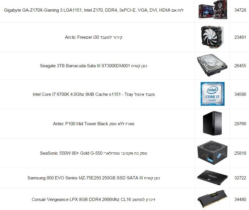

שדרוג כרטיס מסך בתקציב של 1-1.5K.
כעת יש לי את הכרטיס GTX 1050 2G. שאר המפרט בתמונה שצירפתי.
הכרטיס כרגע מריץ משחקים סטייל פאר קרי 5 בהגדרות של High . מעוניין מאוד בלשחק במשחקים כמו red dead redemption 2 וforza horizon 4 בהגדרות מקסימליות, כי שם כבר הכרטיס הנוכחי פחות סוחב. איזה כרטיס מומלץ? האם אצטרך גם לשדרג את שאר הרכיבים במחשב? או לחילופין, האם שווה להמתין לדור כרטיסים אחר ומשתלם יותר שעתיד לבוא?

הספק שיש לי אמור לסחוב אותו? המעבד ייתן תמיכה טובה ?
הספק והמעבד בסדר גמור, אין סיבה להחליף חלקים אחרים
תגידו, במידה ואני משנה גישה והולך על משהו הרבה יותר עוצמתי וקונה כרטיס סטייל RTX 2080 - האם אני צריך לשדרג ספק, גוף קירור או כל חלק פנימי אחר במחשב או שמה שיש כרגע מספיק?
יש לי אפשרות לרכוש את הכרטיס הזה ביד שנייה ב2000 ש"ח.

550W סוחב כרטיס כזה, בפועל צריכה הוואט אפילו עם מעבד 9900K ו2080SUPER לא מגיעה ל380W.
למרות שNVIDIA מצריכים בדרישות מערכת 650W.
ציטוט של No-One
אז במילים אחרות, גם אם אני ארכוש את הכרטיס מסך הכי חזק שיש היום בשוק ועם המפרט הנוכחי שיש לי כרגע - ספק של 550W אמור לסחוב לי את המערכת גם אם nvidia ממליצה על ספקים עם הספק הרבה יותר גבוה על הכרטיס?
רק אם הוא איכותי

מה שיש לי במפרט נחשב איכותי?
כן
ולא הייתי קונה RTX 2080
מקסימום RTX 2070 SUPER ביגלל עלות-תועלת.
