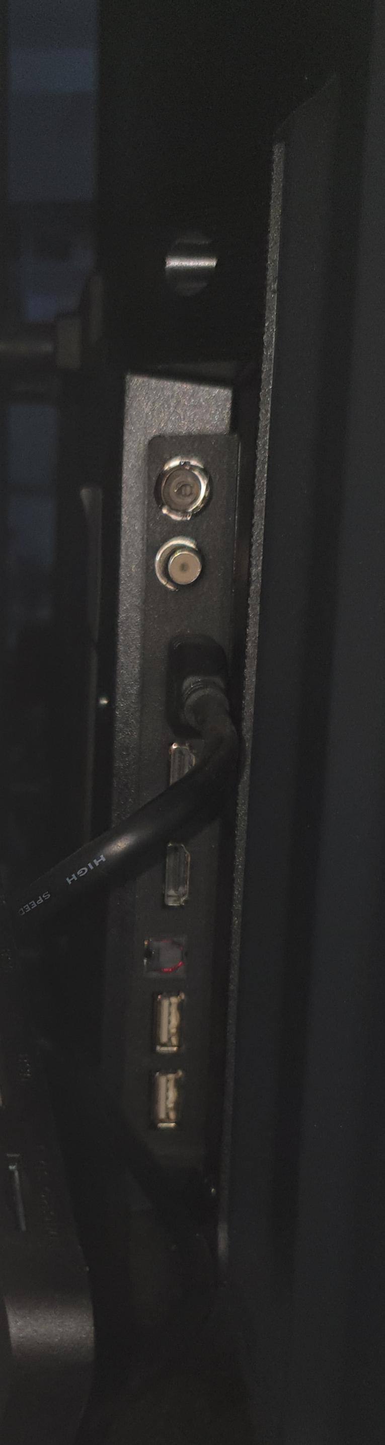

אני לא מצליח למצוא בטלוויזיה חיבור שיתאים לכך.

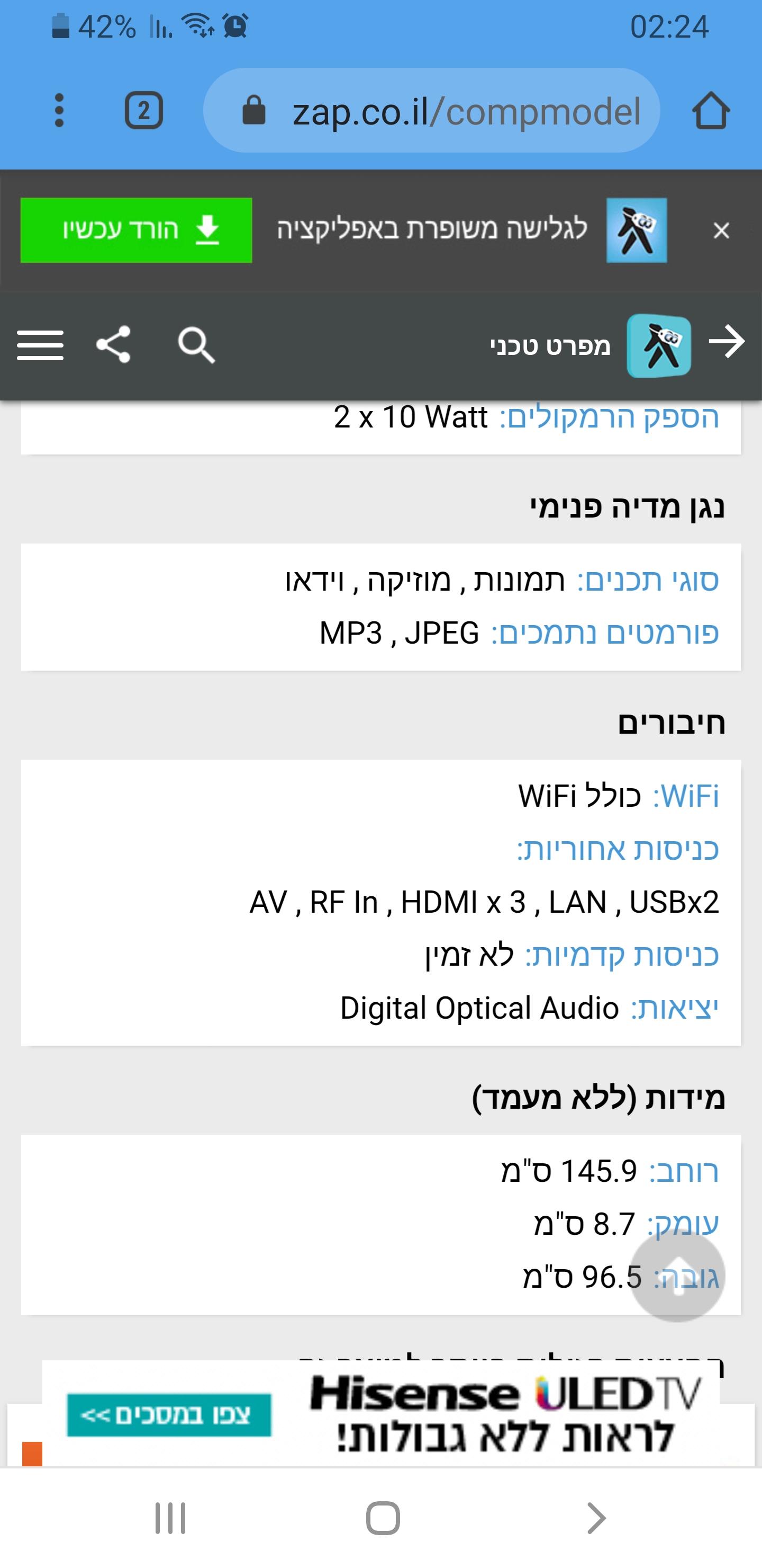

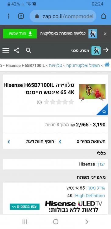

צירפתי תמונה של החיבורים של הטלוויזיה ושל הדגם?

הפתרון שאני רואה זה להוציא את הקול מהיציאה האופטית. יש משדרי BT שיכולים להתחבר ישירות או שתחבר dac בסיסי ואז את המשדר שיש לך.
אם אתה משתמש בממיר כלשהו, אז תראה אם אתה יכול לחבר את המשדר אליו.
שים לב שיכול להיות שתהיה בעיה של סנכרון בין הקול לתמונה עם BLUETOOTH כי ההמרה של הקול לאות דיגיטלי לוקחת זמן.
