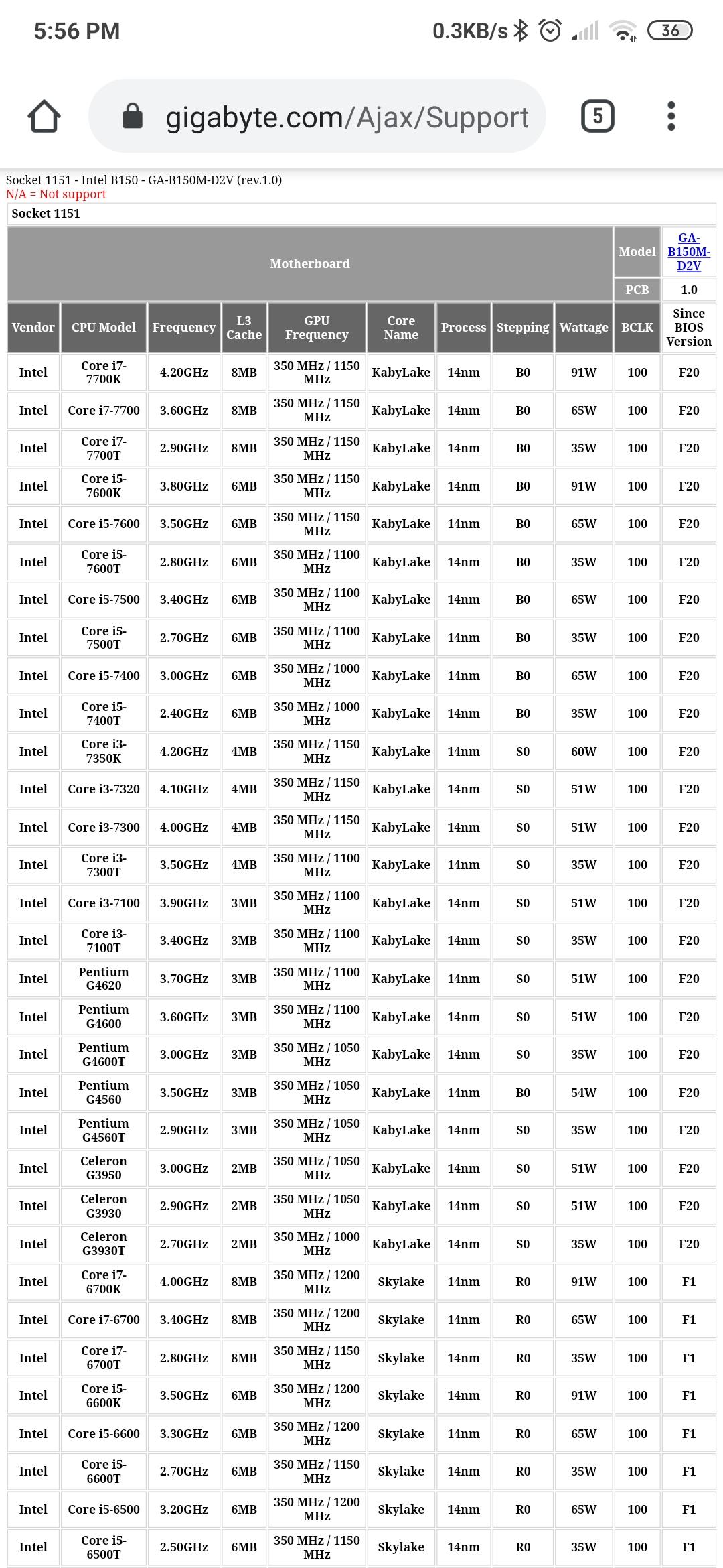

אז יש לי כרגע i5-7500 + 1070gtx 16gbRAM
ובדקתי באתר וכתוב שהמעבד חלש לכרטיס הזה.
לוח אם b150m-dv2
איזה מעבד אפשר לשדרג?
זה רשימת המעבדים ללוח הזה:
i7-7700 זה טוב?

השאלה היא האם אתה מרגיש את הצוואר בקבוק
המעבד פועל על 100% ואתה סובל מחוסר פריימים?
הלוח אם שלך לא מאפשר OVERCLOCK אז א I7-7700 הוא הכי חזק שאתה יכול לשים בלוח אם הזה.
אבל אם זה עבור גיימינג וסטרימינג אני לא רואה סיבה לשדרג ההבדל העיקרי בינהם זה בעיקר העובדה שבמעבד I7 יש יותר נימים (מאפשר נימים לוגים)ורוב המשחקים לא יודעים לנצל או לא צריכים לנצל את העובדה הזאת.

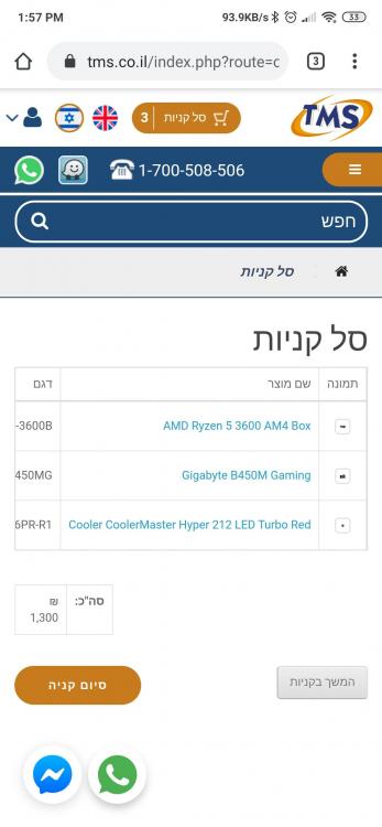

לא הייתי משדרג רק מעבד, יותר הגיוני לקנות כבר לוח חדש + מעבד מודרני מאשר לחפש דגם ישן של i7 שנמכר במחיר לא תחרותי. בתקציב שלך אפשר להכניס בקלות לוח וגם מעבד i5 \ Ryzen 3600 חדש.

כן אני מרגיש.. כמו gta
בסוף אני הולך על זה
