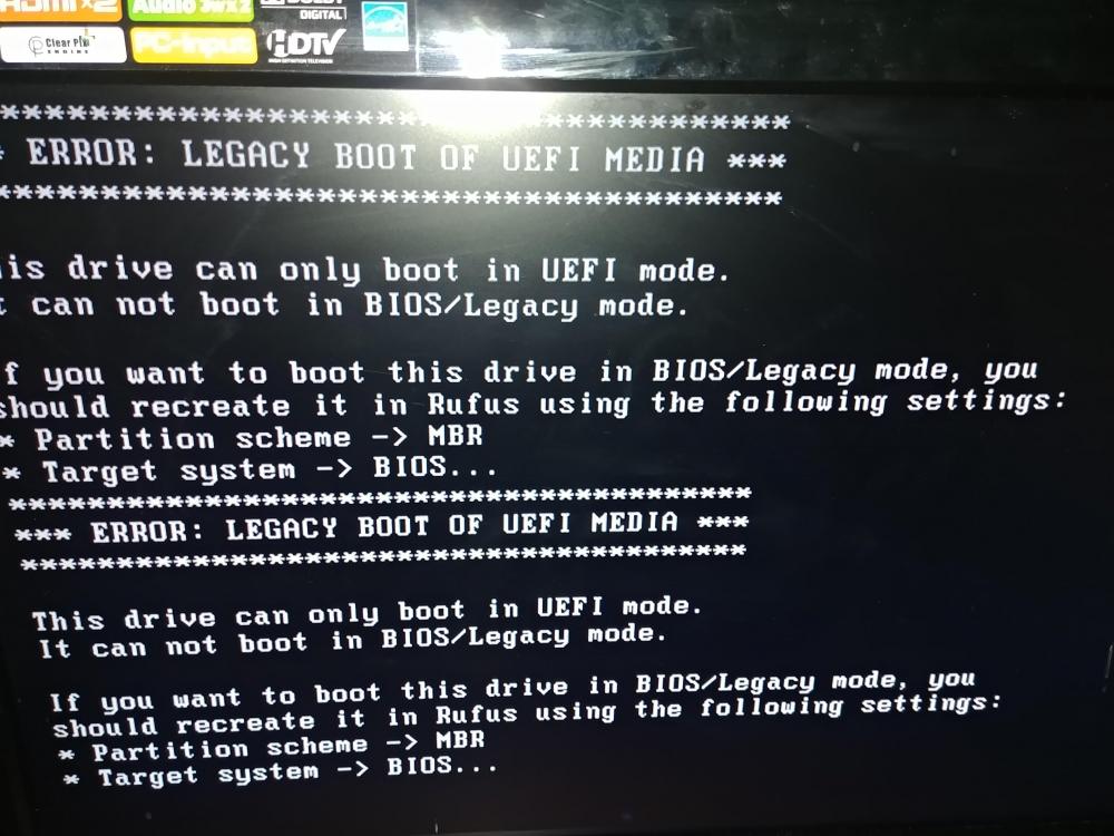

התקנתי את הקובץ עם Rufus ובהתקנה קיבלתי את ההודעה הבאה..
מה זה אומר? איפה השגיאה?
תודה רבה🙏
אתה צריך לעשות יצירת מדיה מחדש.
ולהקפיד שההגדרות יהיו כמו איך שמופיעים במסך הזה.
שתי ההגדרות האלה בתוכנת רופוס צריכות להיות כפי שמופיע כאן.
