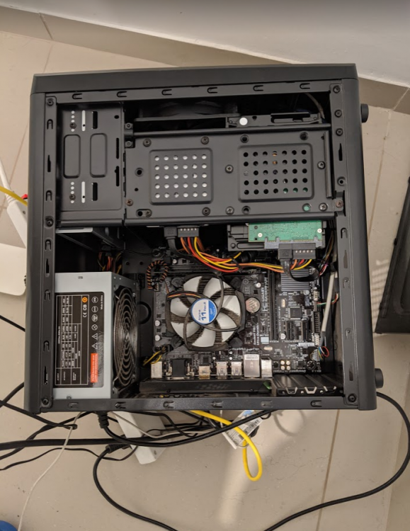

העלתי להודעה את נתוני המחשב שלי בלינוקס ואשמח שתמליצו לי על כרטיס מסך שמתאים גם ללינוקס וגם לחלונות ויכול לשמש לעריכת וידאו קלה לסרטונים קצרים עם RESOLVE
אני מצרף גם תמונה של המארז של IPPON

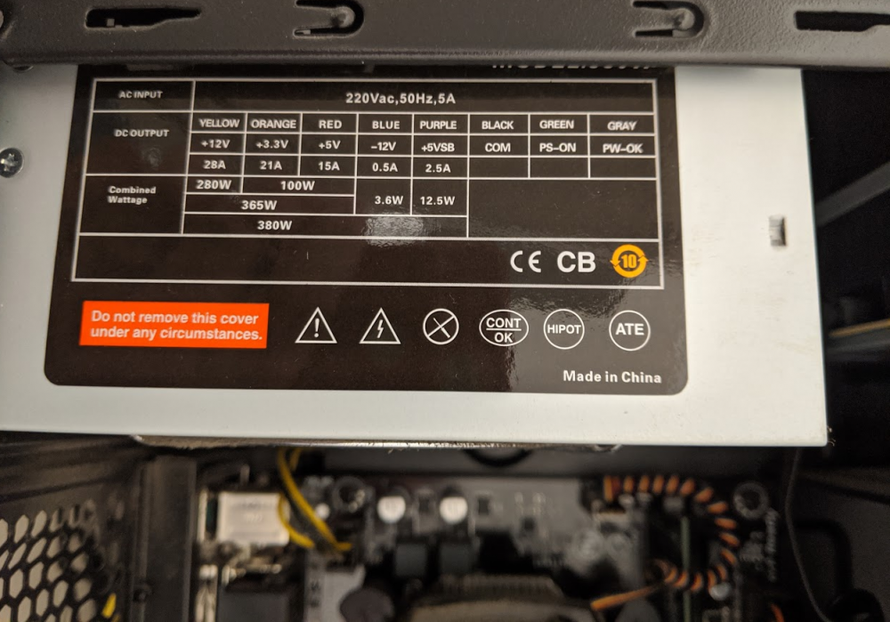

הנה התמונה של ספק הכוח והמארז בפנים
אתה רואה איזו חברה רשום למעלה בספק?
נראה לי שתרצה להחליף אותו.
סבבה. אני אבדוק מחר מה רשום למעלה
אם תוכלו להגיד לי גם איזה ספק מומלץ אשמח
עם המפרט הזה אל תצפה ליותר מדי גם עם תוספת כרטיס מסך.
אישית לא הייתי משקיע בכרטיס מעבר ל-1050ti או 1650 שהם חסכוניים באנרגיה ולא ידרשו החלפת של ספק הכוח.
בגלל שזה ספק 280W, אולי כדאי להחליף אותו בכל מקרה בשביל להיות בראש שקט.
אהבתי במדבקה איך 28A ב-12V שהם 336W הופכים להצהרת הספק של 280W ואיך שילוב של זה עם 100W הופך להספק כולל של 360W. זבל סיני במיטבו.
רון, ספק כח איכותי היום זו הוצאה יחסית נמוכה. אפילו משהו כזה יכול להריץ היום חומרה מודרנית מתקדמת בכיף כל עוד לא מדובר ברכיבים משוגעים לגיימינג.
