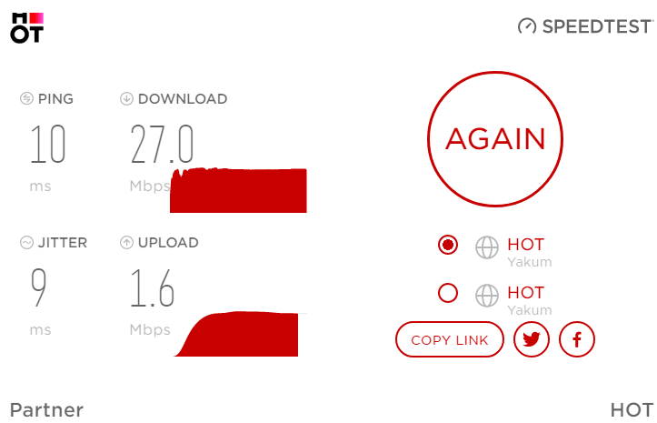

אני רוצה להוסיף שניסיתי עכשיו לטעון סרטון וידאו ביוטיוב ברזולוציה של 4K@60fps והוא נתקע כל כמה שניות. לא מצליח לשדר את הסרטון ברציפות בצורה חלקה.
כאילו נדמה שצריך לחכות קודם שהסרטון ייטען ורק אז להפעיל אותו.
אני מצרף תמונה:

בדקת עוצמת ויפי? אולי הראוטר החדש מספק קליטה פחות טובה לחדרים. אם מתחברים לראוטר בקבל אז המהירות סבירה?

עכשיו, מסתבר שיש שתי רשתות -
אחת של 2.4GHZ והשנייה של 5GHZ
הרשת של ה-5GHZ מגיעה לחדר ונותנת לי מהירות גלישה של בין 80 ל-90 מגה.
והרשת של ה-2.4GHZ מגיעה לחדר אבל נותנת בפועל מהירות של 20-30 מגה כפי שנאמר בתחילת הדיון.
רציתי להתחבר ל-5GHZ כדי לקבל את המהירות הגבוהה, אבל הבעיה שהטלוויזיה שלי לא תומכת בה. היא מזהה רק את ה-2.4GHZ.
מדובר בטלוויזיה סמארט של Samsung דגם UE49NU7100.
הפלאפון שלי מתחבר ל-5GHZ ללא בעיה.
ניסיתי לבדוק מה המהירות של ה-2.4GHZ כשאני מתקרב לראוטר (שנמצא בסלון), וכשאני נעמד מולו אני מקבל מהירות גלישה של בערך 70 מגה.
בחדר כאמור אני מקבל 20-30 מגה, זאת אומרת שמה שמפריע למהירות הגלישה הוא המרחק מהמחשב/טלוויזיה שבחדר לבין הראוטר שנמצא בסלון.
אז אני מבין שהפתרון הוא בעצם להשתמש במגדיל טווח?
אם כן, איך המגדיל טווח אלחוטי D-Link DAP-1620? אמור לעשות את העבודה?
ושוב, תודה על המענה.
