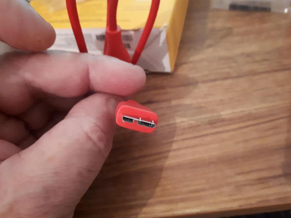

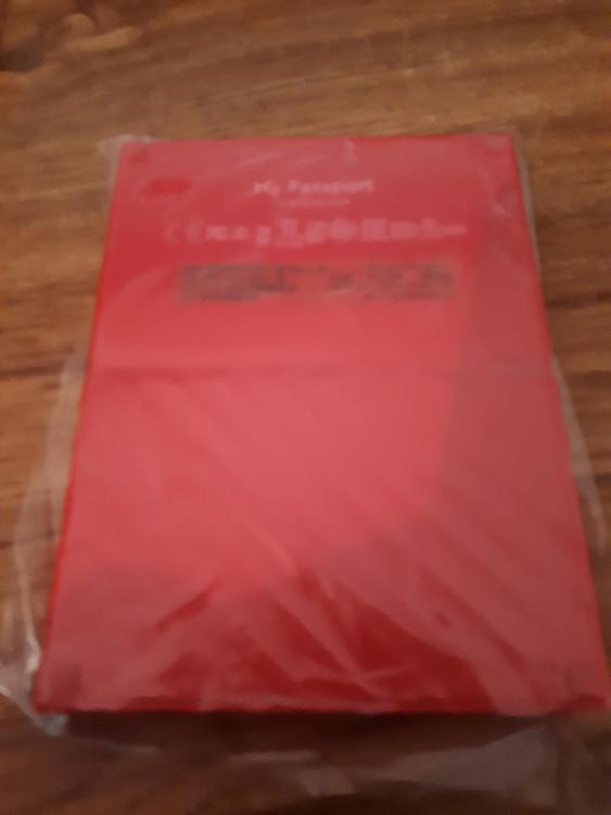

ניסיתי להכניס את הכונן ב-2 טלויזיות ,בטושיבה  לא מזהה את הכונן כלל,ובשניה מסוג מץ מזהה את הכונן אך לא יכול להיכנס לקבצים ,וגם לא מראה כלל את הקבצים ,זהו כונן של חברת wd אדום של קיבולת 1 טרה (צילמתי דגם של הכונן ואת היציאות שלו)

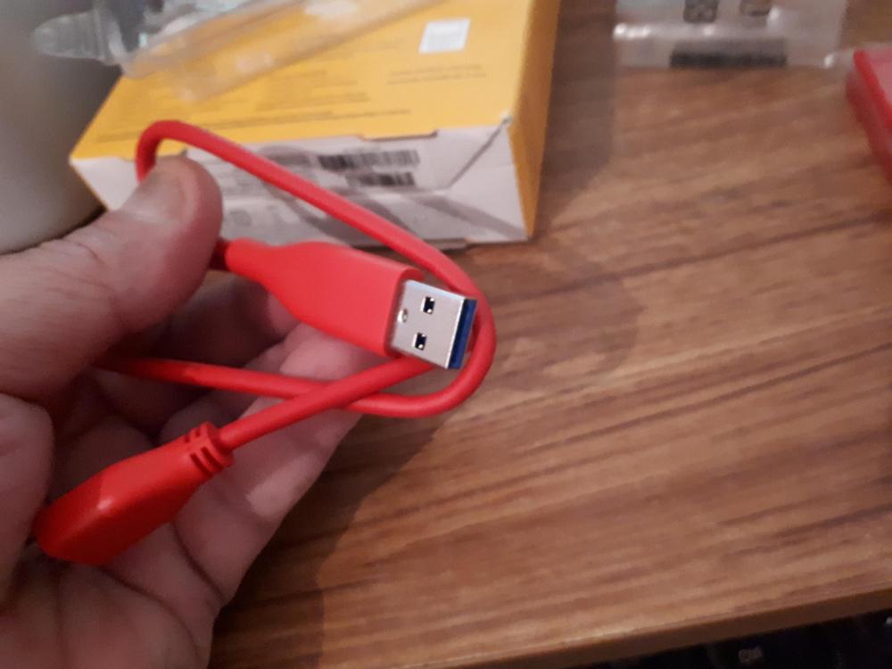

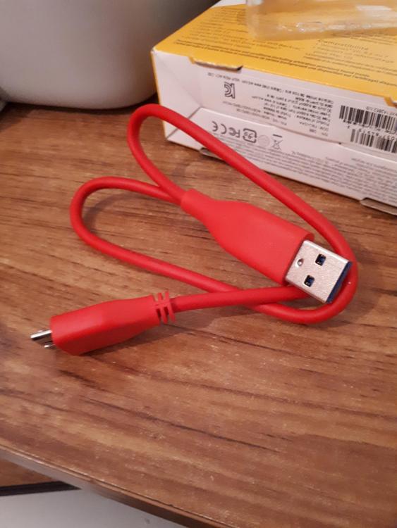

אולי אני צריך להכניס לחיבור hdmi אבל לכונן של wd כפי שראית בתמונה אין את המחבר הזה,יש לו בצד אחד usb ובצד השני את החיבור הכפול שנכנס אליו (צילמתי בתמונות)
לפי הדגם של הטלוויזיה אין לה יכולת להראות סרטים מ-USB רק תמונות. אני חושב שחבל על המאמץ לנסות לחבר ככה את הדיסק, גם אם נמצא דרך שזה יעבוד זה לא יהיה מאוד שימושי.
ההמלצה שלי אם זה חשוב לך זה לקנות קופסת אנדרואיד קטנה שתתחבר לטלוויזיה ב-HDMI ודרכה תוכל לראות את החומר ולהשתמש בה כטלוויזיה חכמה.
