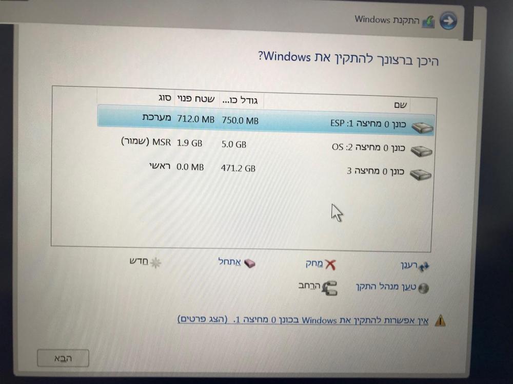

קניתי לפטופ שהגיע עם Ubunutu ואני מנסה כעת להתקין עליו Windows (במקום האובונוטו).
הבעיה היא שבשלב שאני צריך לבחור מחיצה להתקין עליה את הווינדוס - הוא לא מאפשר לי להתקין על אף אחת מהקיימות.
הבנתי שאני יכול ללחוץ שם על ״מחק״ או ״איתחול״ או משהו כזה אבל אני לא מבין בזה ואין לי מושג גם כמה GB להקצות לכל מחיצה..
נראה לי שאני רוצה סידור קלאסי של מחיצות: מחיצה אחת שתיהיה recovery של ווינדוס, ועוד מחיצה אחרת לשימוש.. מה דעתכם על החלוקה הזו? איך עושים את זה?
מצ״ב צילום.
תודה רבה!
אם תמחק את כל המחיצות תוכל להמשיך ההתקנה תסדר את המחיצות שהיא צריכה בשביל הבוט וכל זה אוטומטית.  בעקרון אם אתה לא מתכנן לעשות אתחול כל יומיים לדיסק C אז אין צורך בשתי מחיצות תוכל להשתמש באחת.

עבד! תודה רבה!!
