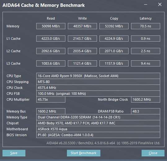

4.3 ב-1.3V
לא הרצתי בדיקות ארוכות מידי ליציבות.
4.4 עף מיד ב-1.3V
אמשיך בהמשך השבוע כשאמצא זמן.
בינתיים לא רע בכלל :)

4.5 ברייזן עדיין לא ראיתי...יפה!:yelclap:
אילו זיכרונות אלו?
נראה פצצה. מה התדר במשחקים?
לגבי משחקים, יצא לי ממש מעט לשחק (או לעבוד על המחשב באופן כללי, כי דברים ;) )
אבל זה תלוי, אם אני עושה OC לכל הליבות, אז מן הסתם התדר הוא זה שקבעתי (4.4 כרגע הכי גבוה)
אם אני נותן לו לבד, הוא די משתולל, אבל יצא לי לראות גם מעל 4.7
