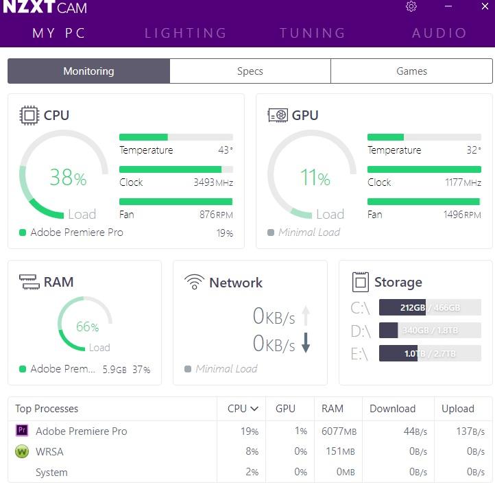

השתמשתי בתוכנה אחרת כדי לבדוק את הטמפרטורה.
טמפרטורה בודקים במאמץ
