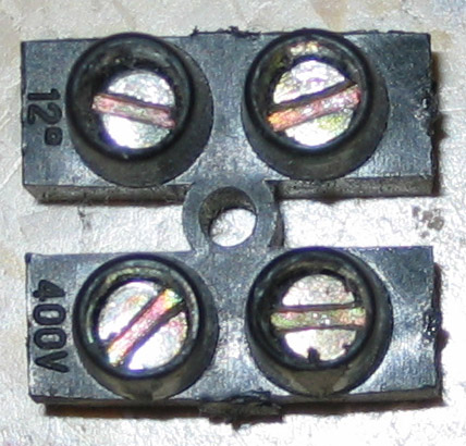

משהו שאני חושב שהייתי צריך לעשות כבר מקודם. לא נראה לי כ"כ שהבנת את מבנה המחבר, אז הנה כמה תמונות שיהפכו את הכל ליותר ברור...

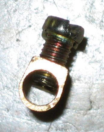

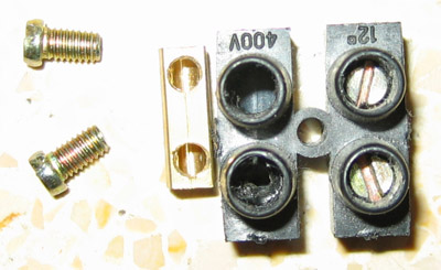

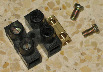

גם פירקתי אחד מהצדדים למענך...

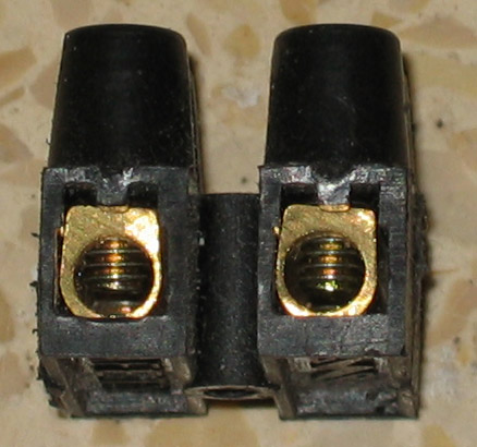

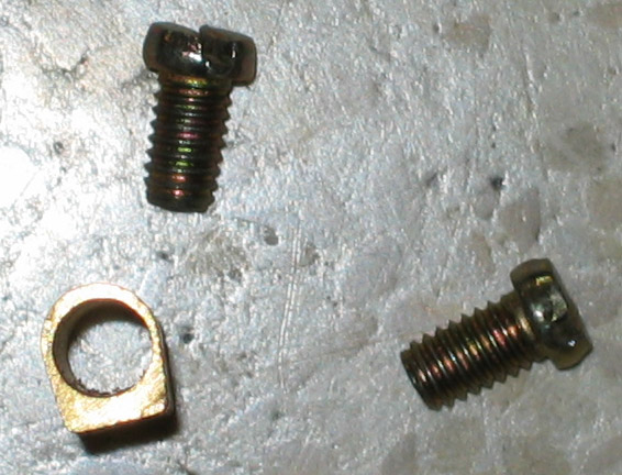

שוב, כמו שאתה רואה מדובר בצינור מתכת, שבשני הקצוות שלו ברגים. הברגים מאפשרים לך להחזיק משהו בצינור חזק שלא יברח, ובעצם הצינור יותר חיבור בין שני הדברים הללו... בכל צינור כזה - בקצה התחתון אתה מחבר חוט או נגד ובקצה העליון את רגל הלד המתאימה... את החיבור אתה מבצע ע"י הכנסת החלק לצינור וסגירת הבורג עליו...
יותר ברור?
