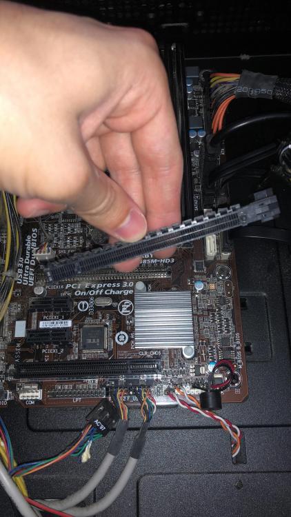

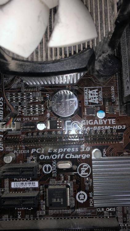

בעיה בלוח אם/כרטיס מסך
יש לי מחשב בן 6, מאוד שמור, שמשמש בעיקר למשחקי מחשב ברשת.
השגתי כרטיס מסך טוב יותר ממה שיש לי במחשב וניסיתי לחבר אותו, אבל משום מה הכרטיס לא עבד טוב עם המחשב והמחשב בעיקר נתקע כשנכנסתי למשחקים, ולכן החלטתי להחזיר את הכרטיס הקודם. כשניסיתי להוציא את הכרטיס מסך הוא די נתקע שם ולא הצלחתי לשחרר את הסגירה כי הכרטיס עצמו חסם את הצופציק, לכן ניסיתי טיפה להזיז אותו ולבסוף כל הפלסטיק של התושבת של הכרטיס מסך (לפי מה שהבנתי נקרא pcie, תקנו אותי אם אני טועה, אני לא מבין גדול) יצא מהמקום.
השאלה שלי היא האם אפשר לתקן דבר כזה או להחליף רק את ה pcei או שחייב להחליף את כל הלוח אם?

ואו זה נזק רציני.
בתיאוריה מישהו אולי יוכל להלחים תושבת חדשה, אבל כנראה יותר זול למצוא לוח משומש יד 2.

המחיר של התושבת זניח כ- 10 ש"ח ב- Ebay ->
https://tinyurl.com/qq4n8r4
אם תמצא מעבדה שתסכים לתקן את הפגם עלות העבודה תהיה בערך כ- 200 ש"ח לפחות.
אם יש לך מישהו שיודע להלחים - זה לא בעיה גדולה ראה סרטון ->
https://www.youtube.com/watch?v=G__Ry0-wXjA
לוח מאותו דגם עם אחריות של 3 חודשים (לוח משופץ מהמפעל) עלותו כ- 170 ש"ח.

מאיפה אני יכול להשיג לוח משופץ עם אחריות בעלות כזאת?
בטח אצטרך אבל גם לשלם על חיבור מה שייקר את זה לסביבות ה400-500 ש"ח לא?
