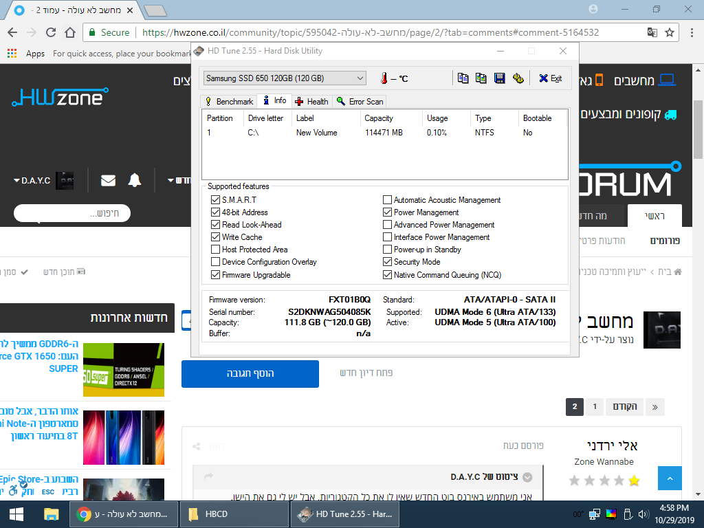

עזוב תבדוק אם יש לו את התוכנה HD TUNE אם יש תעלה צילומים של כל הדיסקים כל השורות בלשונית health
ללחוץ על ERROR SCAN.

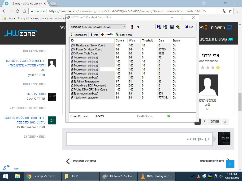

ציטוט של אלי ירדני
הוא לא נראה בעייתי, אני קצת מסתפק לגבי הערך B1 שהוא לא כותב עליו פרטים יכול להיות שזה כן בעייה.
חשוב לבדוק גם את שאר הדיסקים!! זה גם יכול לתקוע את המערכת גם אם היא לא מותקנת עליהם.

א. לא בדקת את שאר הכוננים או שתנסה להתקין כשהם מנותקים.
ב. תוריד את התוכנה הזו היא של SAMSUNG לבדיקת הדיסקים שלהם. ותעלה את ערכי הSMART
