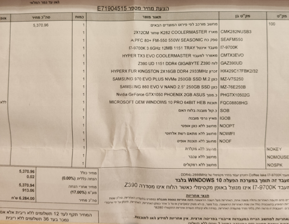

KSP.thumb.jpg.398bf8700c91936940e120f8086db461.jpgביום שישי כתבתי בקשה לייעוץ ברכישת מחשב בפורום של ייעוץ לפני רכישת מחשב.
154 איש צפו בהודעה ואף לא תגובה אחת.

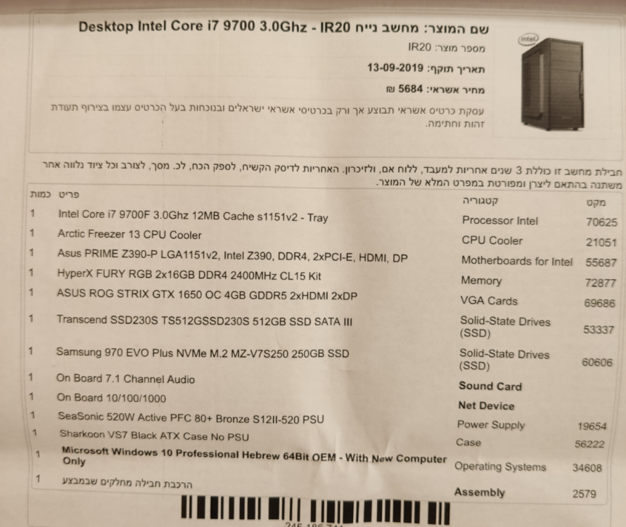

מוסיף שוב את הקבצים של 2 הצעות שקיבלתי מאייבורי ו KSP
אשמח למי שיוכל לייעץ איזה מהשניים יותר טוב ואיזה רכיב כדאי לחליף / לשדרג
תודה מראש

מטרות המחשב ?
חייב להיות משתי החנויות ?
תקציב ?
אולי אם כבר, תמלא שאלון ?
מטרת המחשב לעבודה בשוק ההון בעיקר עם תוכנות אינטרנטיות
תקציב 6000-7000 ש"ח
אין שום קיבעון על החנויות הנ"ל, מניסיוני הלא רב הם בסוף יוצאים הכי זולים על מפרטים דומים
רוצה רק רכיבים ברמה הגבוהה ביותר (בהתאם לתקציב)
זה מחשב שלאחר רכישתו לא יעשו בו שינויים (כמו שדרוג רכיב כזה או אחר)
תודה מראש
נערך על-ידי shuki7
הוספת הבהרה

המפרטים שצרפתי די מייצגים את מה שאני צריך, ובכל זאת אפרט.
מעבד I7 לפחות
זיכרון - 32 ג'יגה
2 כונני SSD (קיבולת של 250GB כל אחד)
כרטיס מסך שיחובר ל-2 מסכים
ספק כוח - המליצו המון על SEASONIC, פתוח גם לחברה איכותית אחרת
ברמה הרעיונית מעדיף להוסיף עוד קצת כסף על מותגים איכותיים מאשר לחסוך כמה שקלים ולשים רכיבים שאמינותם לא ברורה תמיד.
תודה מראש על העזרה
