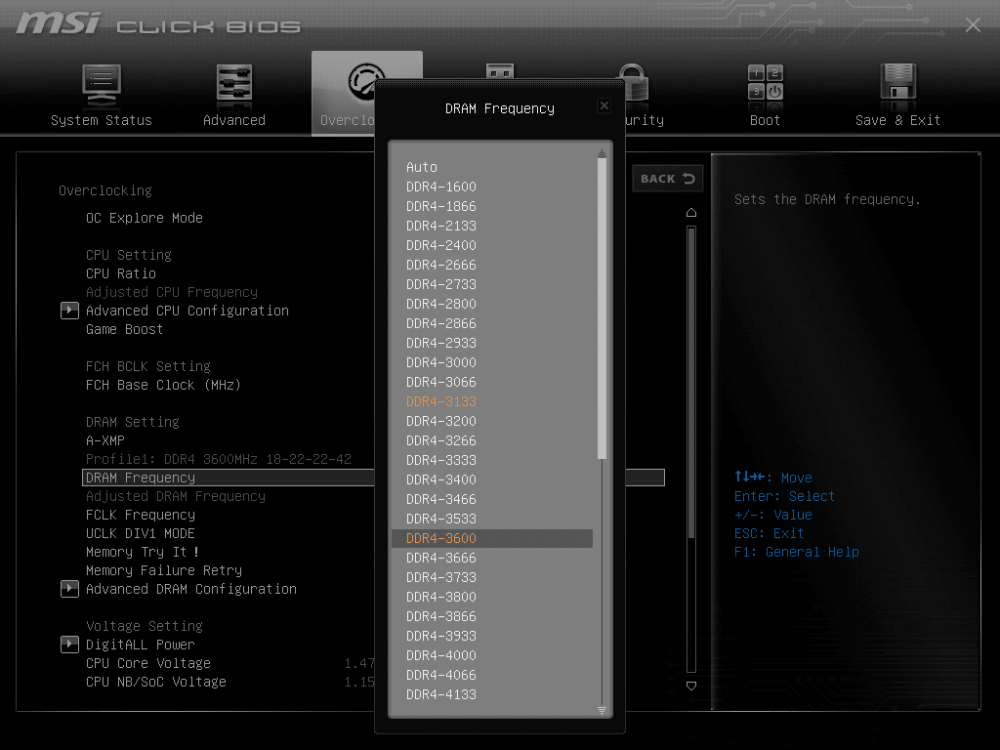

ניסיתי להפעיל XMP ולשנות את התדר... גם באפשרות הזאת המחשב אח"כ לא עלה.
ניסיתי גם לבחור 3200 ומהירויות אחרות עם Memory Try It בכמה קונפיגורציות, שוב, אף אחד לא עבדה.

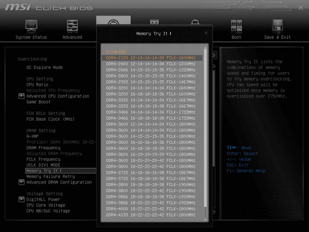

מהם התזמונים שהוא נותן לך לבחור ב- Memory Try It ?

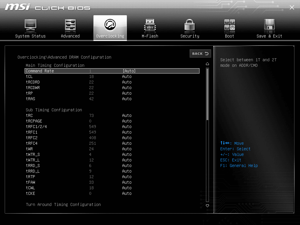

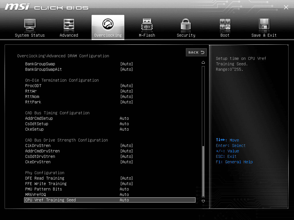

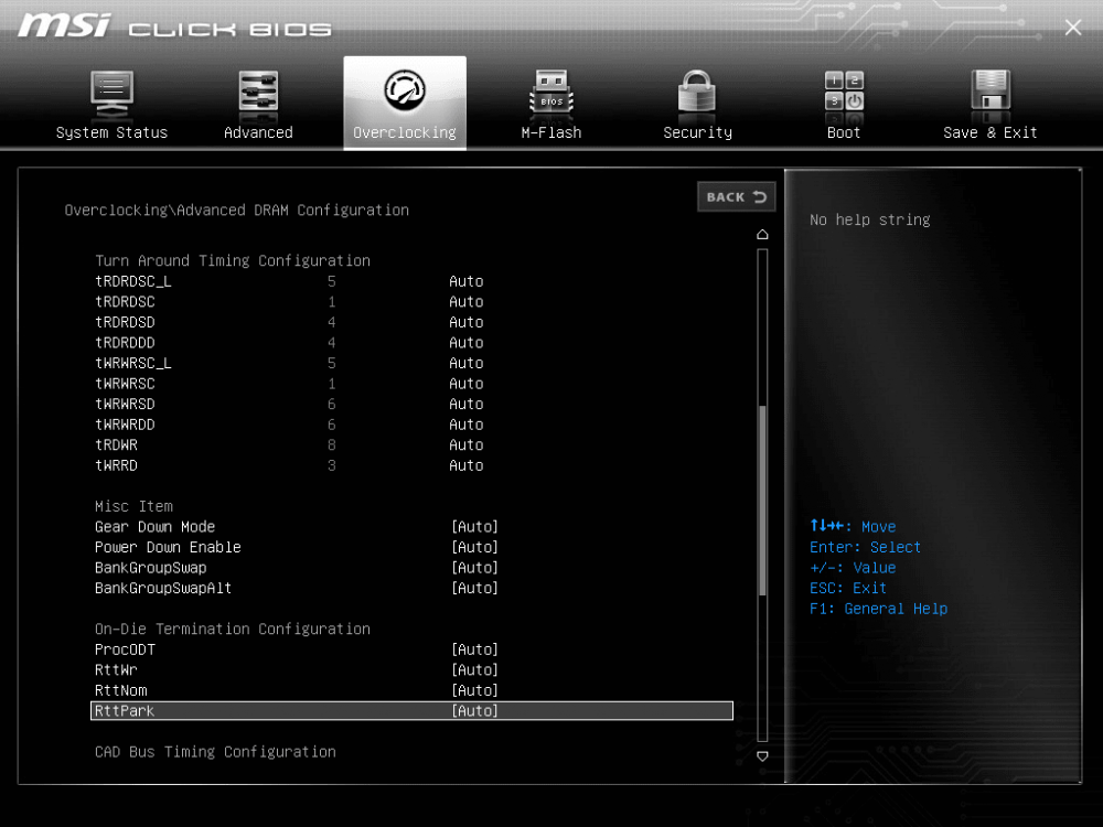

מצרף צילומי מסך.
ב-Memory Try It ניסיתי את כל התדרים בין 3200 ל-3600 (בחרתי את המספרים הגבוהים יותר, מה שיותר קרוב ל-18 שלי, או 18 כשהיתה אופציה).

כמו שאמרת, הייתי מנסה קודם את התזמונים הכי גבוהים - 18-22-22-22-42 ביחד עם התדר 3200MHZ.

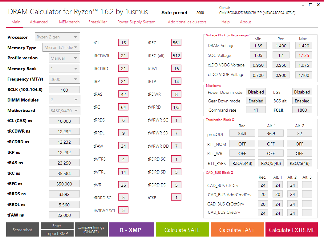

צירפתי את הצילומי מסך לתדירויות השונות ב-
DRAM Calculator for Ryzen ואת ההגדרות שייצאתי מ-Thaiphoon אותם טענתי במחשבון.
מוזר לי שה-CAS שהוא מציע על 3600 הוא 16 ולא 18 כמו מה שהיצרן מציג. אבל לא מספיק מבין בזה.

תזמונים 16-20-20-20-40 על 3200MHZ אמור לעבוד.
בצילום של memory try it אני לא רואה את התדר 3133MHZ.
זה גם אמור לשאול אותך מהו יצרן הצ'יפים שעל הזיכרונות...
MICRON E כנראה גרוע בתתי תזמונים.
