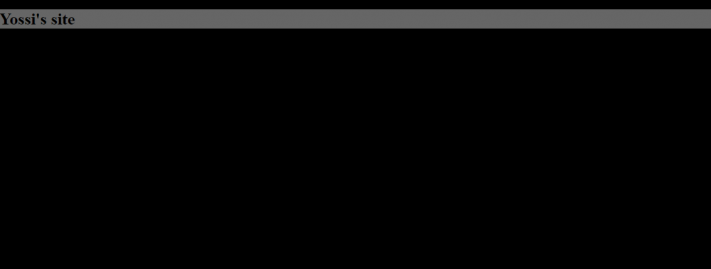

אני מנסה ליצור כותרת לאתר שלי ואיפסתי את ה-margin של ה-body, אבל עדיין יש רווח מלמעלה. איך אני נפטר מזה?

אני מעוניין שלא יהיה רקע שחור מעל הכותרת, רק מתחתיה

תנסה להוסיף padding: 0; ל-body
כלי מאוד חשוב הוא הDev Tool  של הדפדפן (ממליץ על כרום).
לך לכותרת שלך, לחץ מקש ימני ואז 'בדוק'.
בצד ימין תוכל לראות את האלמנט CSS של כל רכיב, בפרט את הכותרת. שום תוכל לראות מה גורם לרווח הזה, האם זה Padding או Margin וכו'..
תודה, הסתדרתי. מסתבר שכברירת מחדל יש לכותרות margin, איפסתי אותו וזה הסתדר
