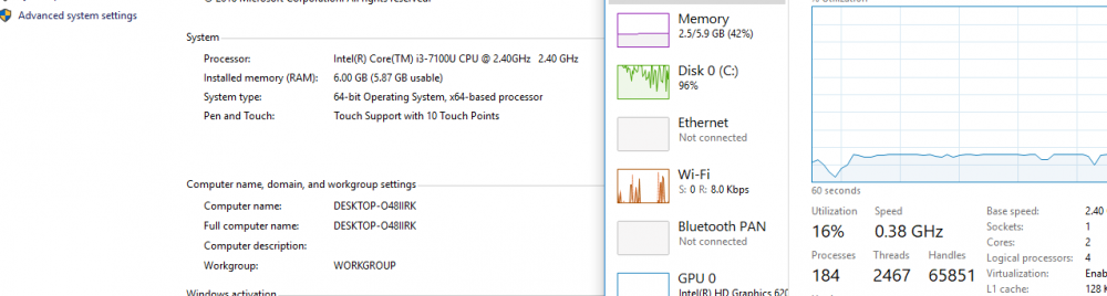

מחשב נייד חדש של DELL | איטיות בלתי מוסברת מצורף צילום של מנהל המשימות
שלום רב,
לאחרונה רכשתי מחשב נייד של DELL
ניתן לראות בצילום את המפרט.
על פניו המחשב אמור לעבוד תקין.
אפילו שאני עושה כפתור ימני בשולחן העבודה לוקח לו מלא זמן לזוז - לא הגיוני.
ניתן לראות שהדיסק כמעט כל הזמן בשימוש  וכמעט ולא מותקן כלום על המחשב.
כך קיבלנו אותו.
האם יש למישהו רעיון מה הבעיה?
אודה לעזרה

בתור התחלה, תבדוק מהו התהליך שמוביל לשיעור השימוש הגבוה הזה בדיסק.
ועוד לפני כל מה שהוצע כאן, יש קישור לנייד ?
או מה החומרה המלאה שלו ?
זה קשיח ? SSD ?
למה יש 6 ג'יגה זיכרון? זה 2+4. 2 כרטיסים.

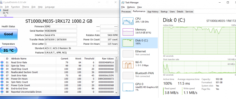

תוריד CrystalDiskInfo וצלם לפה

עשיתי את זה, אבל עכשיו אני רואה שעובד יותר נורמלי.
הכתיבה לדיסק ירדה ל איזור 0-10%
ייתכן וקשור לעדכונים של DELL?

איפה הצילום? לא צירפת תמונה.
ציטוט של Jabberwock
צילום מצורף.
שוב על 100% כמו אתמול ולא ברור למה.
אני לא מריץ שום דבר ואין כמעט כלום במחשב.
ציטוט של About:blank
זה דיסק מכאני שרץ על 5400 סל"ד, ואם ידוע שדיסק מכאנים איטיים, אלו של ה 5400 סל"ד יכולים להוציא את הנשמה באיטיות שלהם.
גם המעבד (ששייך לדור שיצא לפני למעלה משנתיים, אגב) די גבולי, אבל הבעיה העיקרית במקרה הזה היא ההארד דיסק.

הייתי מחליף את הדיסק ל SSD.
