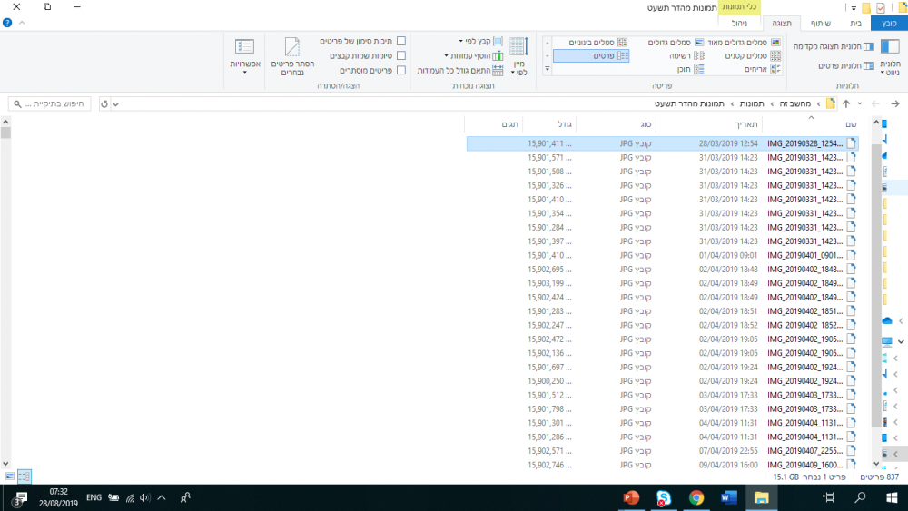

העברתי אתמול תמונות (של שנתיים) מהפלאפון למחשב.(לאחר מכן הם נמחקו מהפלאפון)
את התמונות במחשב אי אפשר לפתוח ( למרות שהם בסיומת jpg).
ניסיתי בכמה תוכנות של תמונות - בכולן כתוב שהקובץ/הפורמט לא תקין.
(הקבצים באמת מוזרים - בכולם הגודל הרשום הוא קרוב ל16 גיגה)
איך אפשר לתקן/ לשחזר?

מה אתה מקבל במאפיינים ?

הקובץ של כל תמונה 15 גיגה

זה נראה לי עצם העניין .....
הרי ברור שזה לא אמיתי.

ואני שוב שואל, במאפיינים ( קליק ימני על התמונה ) זה נותן 15 גיגה ?
נערך על-ידי napoleon45
כן, זה מה שמוזר כל קובץ יוצא ממש ענק.

ניסיתי להוריד תמונה אחרת, וירד ללא בעיות. (אולי כשעשיתי גזירה של מאות תמונות - זה תקע משהו?)
כשניסיתי להחזיר - לקח זמן (16 גיגה לתמונה) אבל לא עזר הפלאפון קולט כקובץ פגום.
הצלחתי לכווץ תמונה אחת.
IMG_20190331_142310.zip
