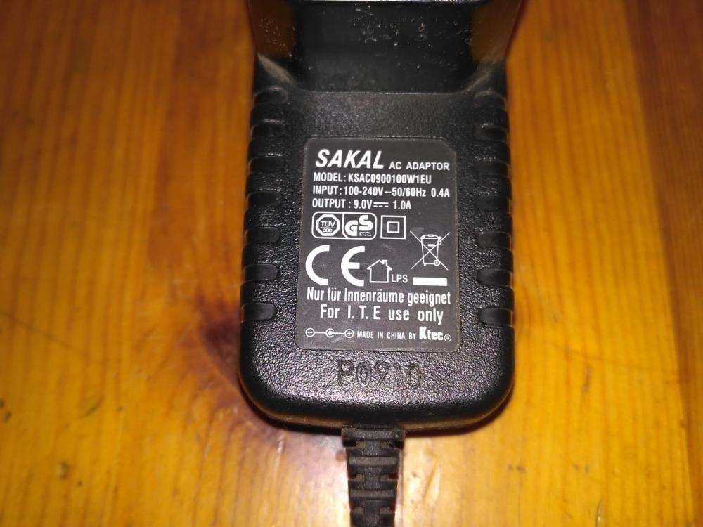

היי,
המאוורר
צרפתי תמונה של השנאי.
מהמאוורר יוצאים 4 חוטים, איזה מהם מחברים לשנאי.
מהשנאי יוצאים רק 2 חוטים.
ידוע לי שהשנאי הוא 9v והמאוורר לא יעבוד במלוא העוצמה.
תודה רבה מראש.
