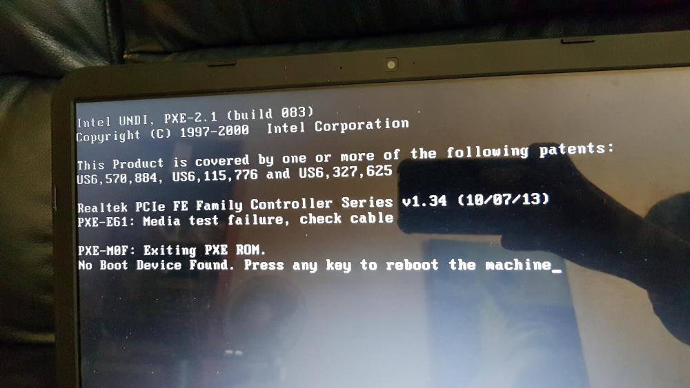

המחשב הנייד הפסיק לעבוד, כשמפעילים אותו מופיע הדף המצורף.
אם לוחצים על ENTER זה מוביל למסך הפתיחה של DELL וחוזר לדף הזה, אם הבנתי נכון יש בעיה בהארד דיסק הפנימי של המחשב.

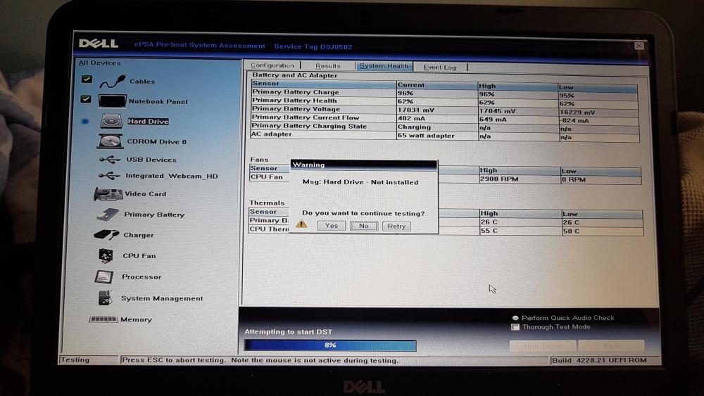

הפעלתי אבחון והופיע לי הודעה שההארד דיסק לא מותקן

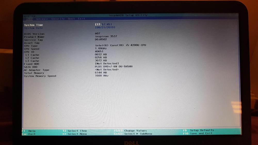

ואולי בכל זאת זה הכיוון ? ....
בהנחה שמישהו בבית לא הוציא / השאיל את הכונן,
תוודא קודם דרך הביוס ואח"כ פיזית מה קורה מהבחינה הזו.

מה נותן הביוס ?
או יותר נכון למה אני אומר לבדוק פיזית ....
כי תלוי איך הכונן "הלך" -
יש תקלה שלא מאפשרת למחשב לפעול אבל הביוס עדיין רואה שיש כונן.
ויש תקלה שאפילו ביוס לא רואה את הכונן, למרות שהוא מחובר
ונמצא במחשב.
וכמובן ישנה אפשרות, שהכונן, מסיבה כזו או אחרת איננו במחשב ...

כתוב שההארד דיסק לא זוהה15664030039737003858471272740782.thumb.jpg.997ee3e694e0e7c77399dcdeaef8e2ec.jpg

נו, אין טעם להתווכח עם מחשב.
אין כונן, אז אין כונן.
שתי אפשרויות -
1. הכונן הלך לגמרי. ישנו בנייד, אבל "היה כלא היה".
2. אין כונן פיזית בנייד ( פחות סביר ).
