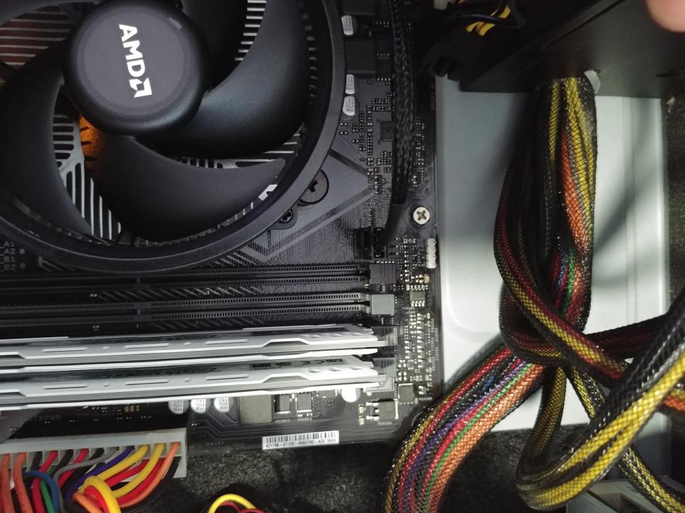

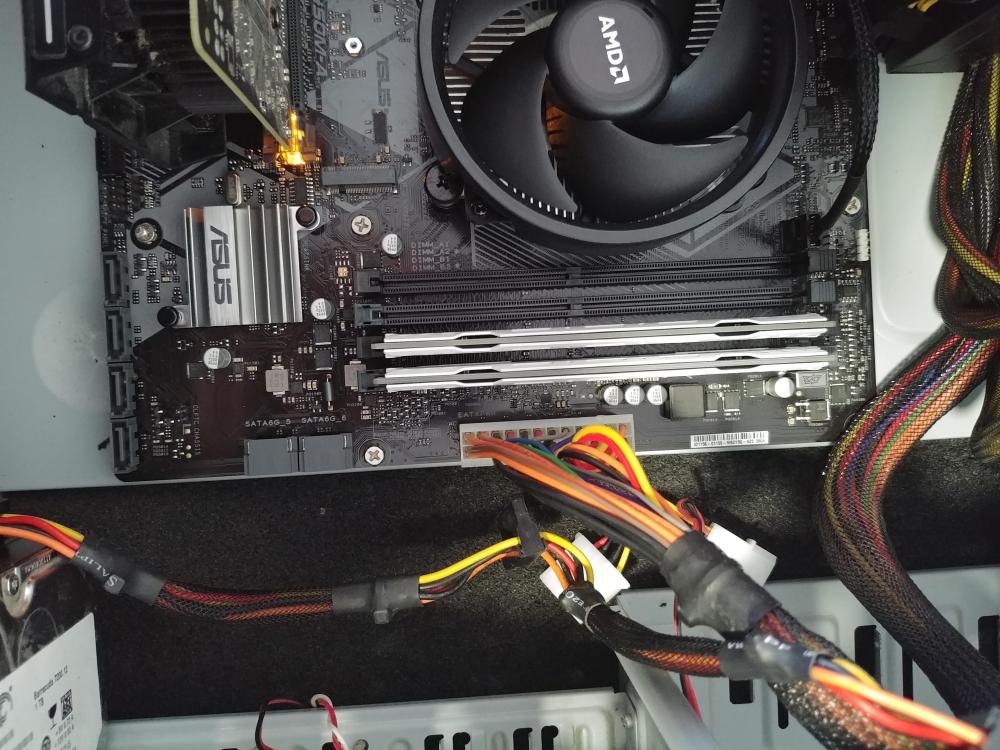

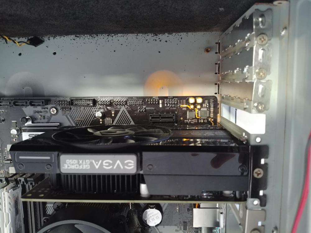

נצתרך לעבור לתמונות של הלוח אם
עם דגשים על הזכרונות וחיבור הכבלים
מהספק. אפשרי ?
בטח. הנה צרפתי
הממממ
אולי תעביר את הזיכרונות לסלוטים הראשונים ?
A1,A2  ?

זה יכול למנוע.
תעביר את הזיכרונות, נראה ....

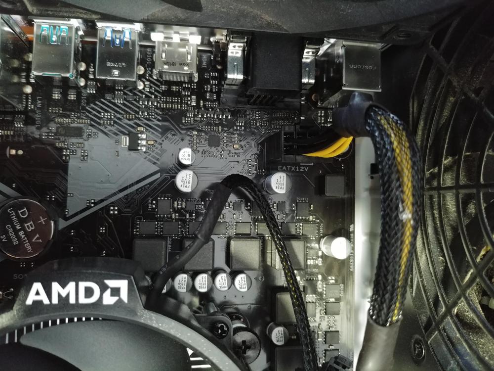

כמו כן, אתה בטוח שכבל המתח השני
מספק הכח ללוח אם  הוא הנכון ?
זה בתמונה האחרונה.
החלפתי, עדיין לא נדלק
וזה הכבל היחיד שיש לו 24 פינים

ציטוט של napoleon45
זה בתמונה האחרונה.
מה עם זה ?
