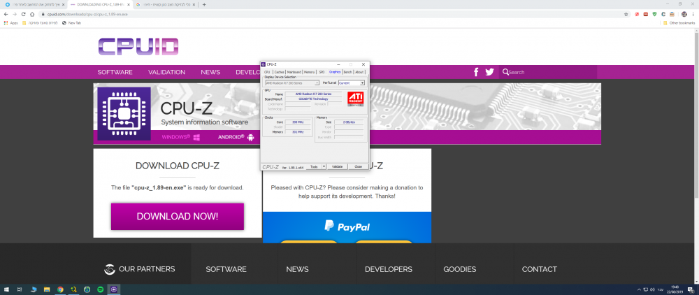

תוריד CPU-Z וצלם את לשונית SPD.

הבעיה קוראת בלי קשר לגלישה באינטרנט. הכרטיס מסך לא ישן ובטח שלא חלש.
אני מעלה את דגם הכרטיס בתמונה מצורפת כאן. והמסך בכלל מחובר לחיבור ה HDMI של הלוח אם. המסך על רזולציה 2560X1080

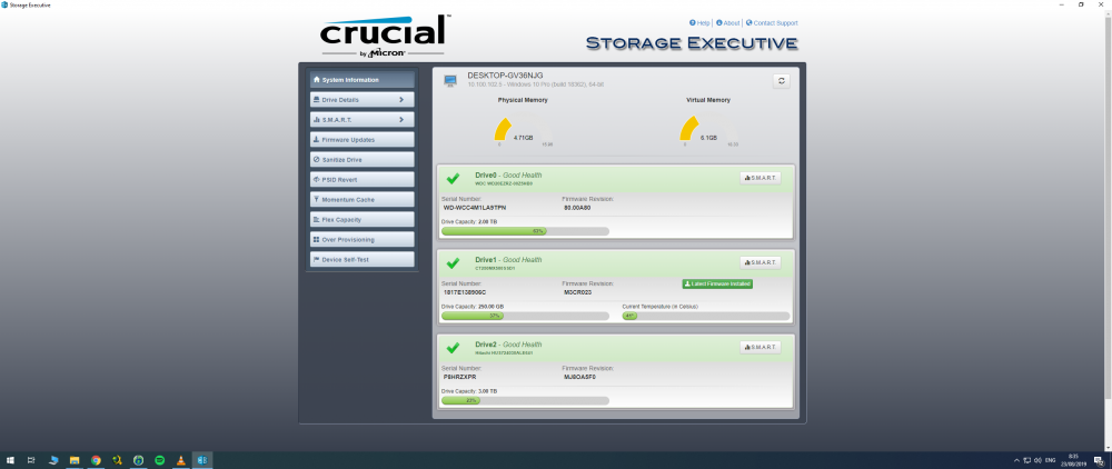

הייתי ממליץ גם להוריד את כלי הבדיקה של יצרן ה-SSD והכוננים הקשיחים ולבדוק מה מצבם.
הארד דיסקים תקינים. ראה תמונה מצורפת

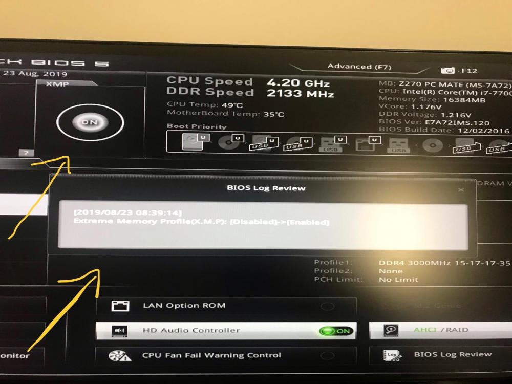

אלו זיכרונות 3000MHZ CL15.
בביוס תפעיל XMP.
כמה סמן ה-MX500 כבר אצלך? בדקת גם את הקשיחים?
למען הסדר הטוב, תוריד את הכלי דל Crucial מפה ותבדוק בו מה מצב בריאות הכונן.
בביוס תפעיל XMP.
בוצע. רק שאלה קטנה סתם בשביל הידע הכללי...לעולם לא ראיתי את מסך הביוס במחשב הזה לפני ובגלל שהבעיה הזאת לא קרתה בעבר אני רוצה לדעת האם יכול להיות שהגדרות הביוס יכולים להשתנות מעצמן?
כמובן שאעבוד עם המחשב קצת ואעדכן.
תודה.
הרצתי כבר עם התוכנה ההיא אבל הורדתי גם את מה שהמלצת וזה מראה שכל הכוננים תקינים

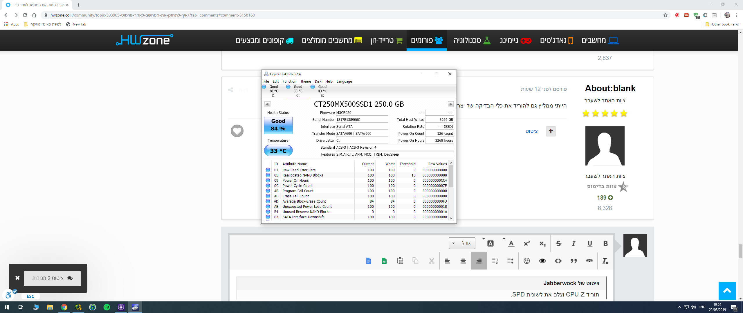

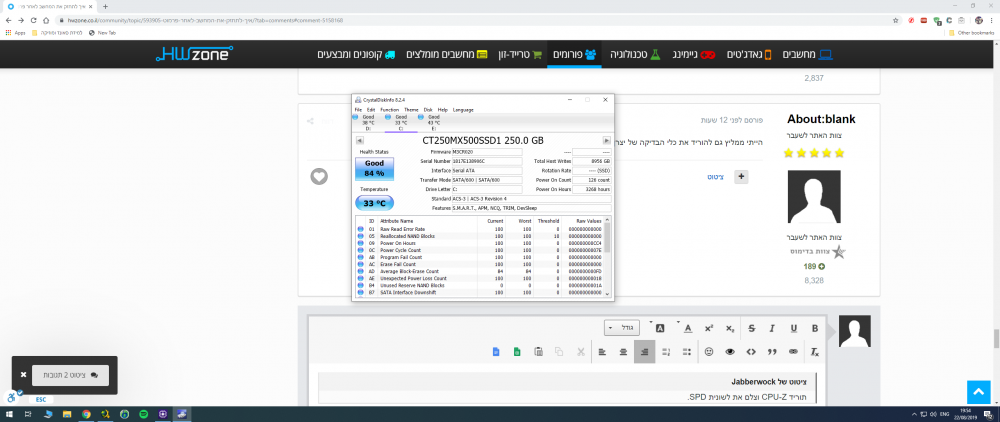

וכן נתתי פירוט של רוב הדברים במחשב. אתה יכול לראות בתמונות שהעליתי.
מה מופיע כשאתה לוחץ על הלחצן SMART עבור ה-SSD? לפי CrystalDiskInfo הכונן אצלך בערך חצי שנה (זה נכון?) והבריאות שלו (שקשורה בגדול לכמות המידע שנכתב אליו) היא כבר 84%. אתה כותב אליו הרבה מידע באופן קבוע? כי אם לא, זה משהו שצריך לעקוב אחריו בלי קשר לבעיה שעבורה פתחת את הדיון.
כמו כן, בצילום המסך האחרון מופיע שטמפ' ה-SSD היא 41 מעלות. אני מניח שזה במנוחה. זאת טמפ' גבוהה קצת. איפה מותקן ה-SSD?

מה מופיע כשאתה לוחץ על הלחצן SMART עבור ה-SSD? לפי CrystalDiskInfo הכונן אצלך בערך חצי שנה (זה נכון?) והבריאות שלו (שקשורה בגדול לכמות המידע שנכתב fאליו) היא כבר 84%. אתה כותב אליו הרבה מידע באופן קבוע? כי אם לא, זה משהו שצריך לעקוב אחריו בלי קשר לבעיה שעבורה פתחת את הדיון.

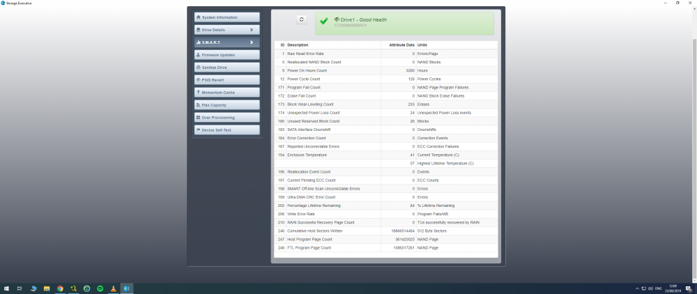

לא, זה לא נכון. הכונן נמצא אצלי משהו כמו שנה וחצי. לא הבנתי את השאלה של איפה מותקן ה SSD. אם הכוונה היא לחיצוני או פנימי אז פנימי בתוך המחשב בכונן C. צירפתי תמונה שמראה מה כתוב כשאני לוחץ על SMART.
התכוונתי היכן הוא מותן במארז? בכלוב הדיסקים? מאחורי לוח האם? הוא נמצא בנתיב האוויר של מאוורר כלשהו? (גם אם לא, אין צורך לשנות כי לפי הנתונים החא הגיע לכל היותר לטמפרטורה של 57 מעלות וזה תקין).
16% בלאי ב-3000 ומשהו שעות פעילות זה קצת גבוה לדעתי. אפשר לשאול מה השימושים העיקריים במחשב? אתה כותב לכונן נפחים גדולים בכל יום (מתקין את מערכת ההפעלה לעתים קרובות? מסיר ומתקין משחקים בתדירות גבוהה? כותב קבצים גדולים כמו קובצי וידאו או גקץרפיקה)?
בביוס תפעיל XMP.
לצערי הבעיה עדיין נותרה בעינה. יש מצב שעכשיו זה קורה פחות אבל זה עדיין קורה. אני כבר נואש ולא יודע מה לעשות :(
