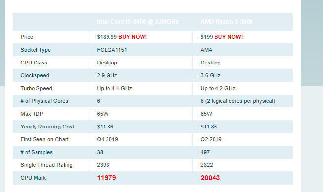

הנתון הזה תקין או שזה טעות באתר ?
AMD RYZEN 5 3600 - עם 20043 נקודות ( הפרש מטורף שכל הליבות עובדות וגם בליבה בודדת !!!! ) 750 לפני מעמ
INTEL I5 9400 עם 11979 נקודות 660 לפמח מע"מ
נערך על-ידי iveco
מה זה "משתמש מורחק" ?
ו.... קישור לאתר יעזור ....
https://www.cpubenchmark.net/compare/Intel-i5-9400-vs-AMD-Ryzen-5-3600/3414vs3481
אני צריך מחשב לריבוי משימות עריכה וידאו , תוכנות אופיס , הרבה דפדפנים ברקע הרבה תוכנות ברקע פחות משחקים .
זה נכון להגיד שמשחקים זה אינטל ועריכה וריבוי משימות זה יותר AMD ?

לאחי נהרס המחשב אז נתתי לו את שלי i3 3220 המטרה שלי להוציא כמה שפחות כסף אבל כל חישוב שאני עושה יוצא לי הרבה , בהתחלה חשבתי לעשות שידרוג עד 1000 שקל אם אני לוקח את האתלון 200GE עם לוח תואם ו 16GB זיכרון אני מגיע ל 700 שקל הבעיה שהשידרוג הזה יהיה במקרה הטוב מקביל למעבד שנתתי לאחי .
אני יכול טיפה לשדרג ל r3 1200 ולהגיע ל 760 שקל ( אני יודע זה בלי כרטיס מסך ) שזה כבר שידרוג משמעותי ביחס ל 3220 , אם אני משדרג עוד לאינטל i3 9100f אני מגיע ל 910 שקל וכו' מעדיף להיות באיזור 1000 שקל , הבעיה שאני רוצה לערוך סירטונים ולהשתמש במעבד לריבוי משימות כמו מלא דפדפנים ברקע + אופיס וכו' ויש לי הרגשה שה 9100f לא יהיה ממש מיועד לזה וכאן מגיע הבום הרציני כי השידרוג הבא יכול להיות רק i5 9400 או r5 2600 או r5 3600 וזה כבר יקר משמעותית 1370 שקל בהנחה ואני לוקח את ה r5 3600 שזה גם עם זיכרון יחסית מקוצץ 16 גיגה
