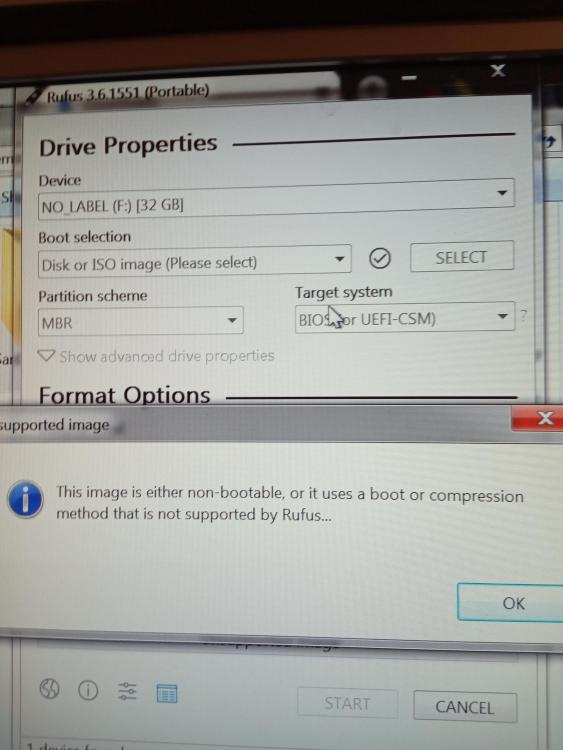

היי
Rufus לא עזר,ניתן לי את ההערה הזו..
רעיון אחר?
רוב הסיכויים שאתה מפספס משהו עם רופוס ....
הורדתי את הקישור שנתת...הכנסתי דיסק און קי שמתי את הקובץ שירד ופתחתי את רופוס...יש משהו שעליי לעשות בדרך?
הקובץ עם סיומת  iso  ?
כן
אז נשאר הרופוס.
תעבור על כל האפשרויות שהן
בבחירה הנכונה כמו הקובץ וכו'.
תנסה שנית.
הכל בסדר שם...
ניסיתי לעבור תוכנה לultreaiso...גם לא עובד.
השתמשתי במדריך...נראה שקובץ הiso לא טוב..מוריד מחדש,אבל מה הסיכוי שמשהו ישתנה בקובץ...
