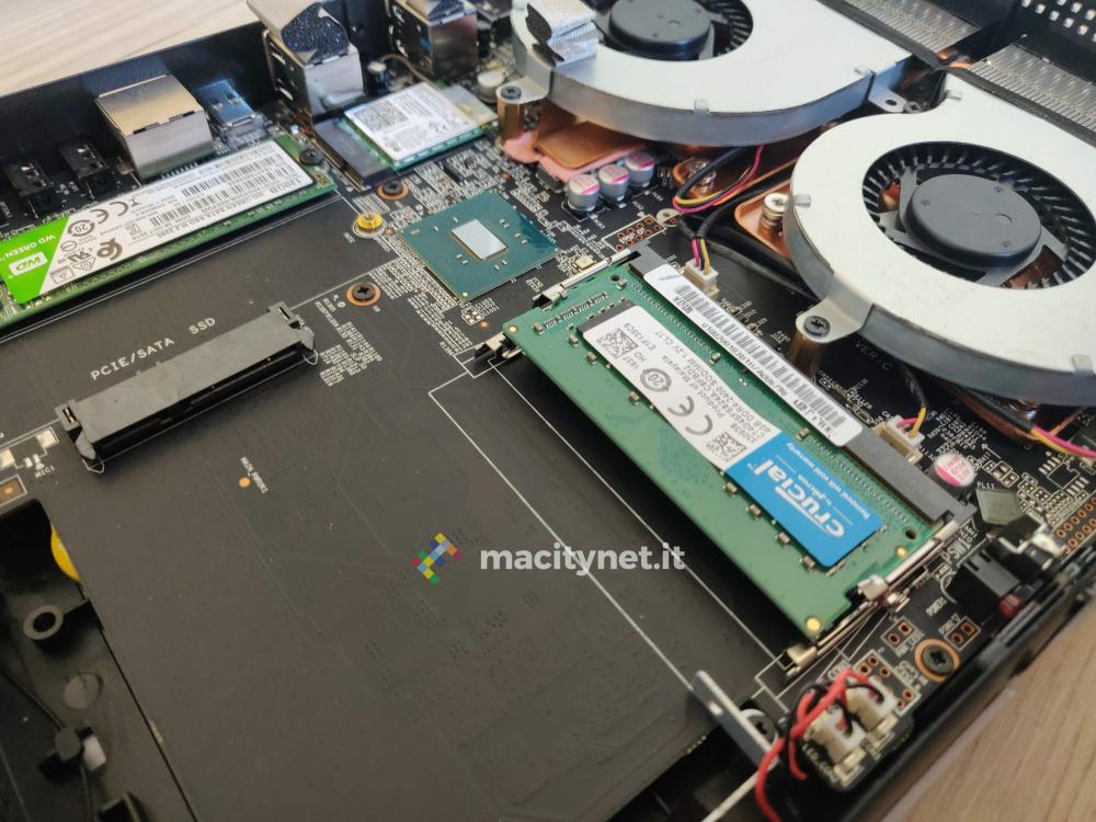

יש לי מחשב מסוג alfawise b1 שהביאו לי מסין סוג של רכיבי מחשב נייד שעשו מהם גיימינג PC, מה שקרה שניסיתי לחבר מסך משני למחשב דרך חיבור DP (יש למחשב חיבור DP אחד וHDMI אחד) והמחשב לא הגיב בכלל לחיבור המסך השני, חשבתי אולי כתוצאה מכך שהכרטיס המובנה פעיל (יש למחשב כרטיס 960m gtx וintel 530), הלכתי לביוס וביטלתי את הכרטיס תצוגה ע"י כך שהפניתי את המחשב לחריץ הPCIE שבפועל מה שנמצא עליו זה הSSD שלי מסוג M2 (טעות..), ה960m GTX כנראה שיושב על יציאה אחרת שעדיין לא ברורה לי, המצב הנוכחי הוא שאני מדליק את המחשב אין צג הכל עובד כראוי אבל אני גם לא יכול לגשת לביוס ולהחזיר את הגדרות ברירת המחדל.
הלכתי על הדרך הפיזית לאפס את ביוס דרך הסוללת CMOS אבל הפלא ופלא אין סוללת CMOS ולכן אין לי מושג מה לעשות!
אשמח לעזרתכם, מצ"ב תמונה הלוח מבפנים - הרמתי גם את גופי הקירור בCMOS לא נמצא גם שם.

מקפיץ, אשמח לעזרה זה המחשב של העבודה ואני חייב להחזירו לחיים.
אנא עזרתכם ריסוט הביוס ללא סוללת cmos כמו בתמונה וגם ללא גישה לביוס (אין מסך...).

אין סוללה על הלוח הזה, לאיזה סוללה אתה מתכוון ?

ג-  רואה בצד שמאל של התמונה משהו צהוב מבצבץ מלמטה ? יש מצב שזאת הסוללה והיא מחוברת עם כבל ללוח .
צודק! הcmos למטה, מה עושים עכשיו ?
 או פטיש 5 קילו או מברג , מה שנראה לך יותר מתאים לפתיחת ברגים .
אתה צריך לנתק אותה לכמה דקות , אפשר ליתר בטחון לקצר את הרגלים שאליהן היא מתחברת לאחר שתנתק אותה .
