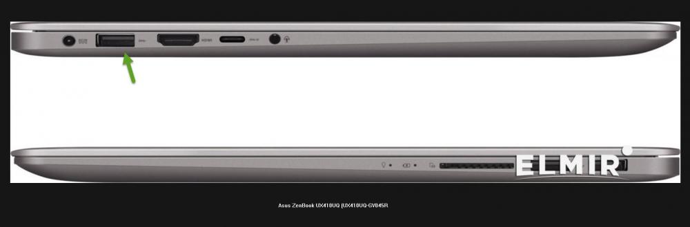

שואל כמובן באופן כללי, קיימים בשוק מחשבים ניידים שתומכים ב-Type C?
ציטוט של napoleon45
אינני בטוח שהתשובה של napoleon45 נכונה בדבר אי אפשרות טעינה דרך USB3 שיש במחשב
קרא ->
https://www.asus.com/support/FAQ/1010236
תמונה של המחשב
טל"ח.
היי  ^^^^   :)
מה שמופיע בקישור וגם בתמונה שבפוסט שלך,
הוא טעינת מכשירים אחרים מיציאת הנייד.
כלומר, הנייד עם מה שמצויין בקישור, יכול להטעין סמארטפון
או לצורך העניין את הפאוור בנק של פותח הדיון.
אלא שפותח הדיון מעוניין להטעין את הנייד עצמו
מהפאוור בנק. וזה,, לצערי, עדיין נשאר לא ישים
בנייד שלו.
