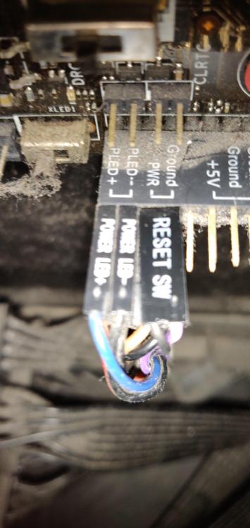

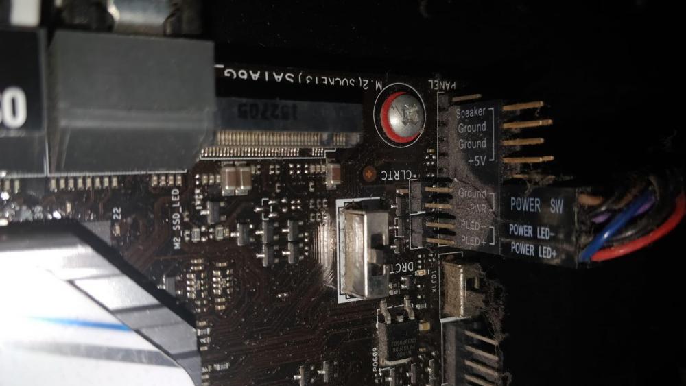

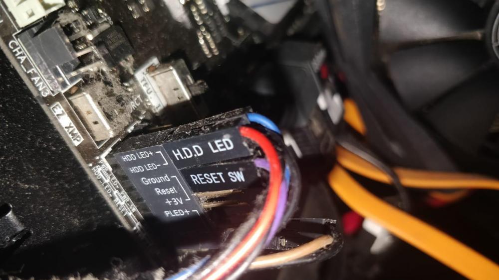

שלום,
כאשר אני לוחץ על הכפתור הדלקה במחשב הוא לא נדלק, כמו כן ניסיתי להחליף בלוח אם את החיבור בין הריסט להדלקה ולהדליק באמצעות הכפתור של הריסט וזה גם לא עבד כמו כן ניסיתי לסגור מעגל באמצעות מגע עם מברג בין 2 השיניים של ההדלקה וזה גם לא עזר.
אשמח לדעת מה יכולה להיות הבעיה...
בהתחלה חשבתי שזה קשור לחיבור של המארז אבל הקטע של המברג קצת סתר את זה..
חשוב לי לציין שהצלחתי בסוף להדליק את המחשב באמצעות פריקת מתח וניתוק כבל החשמל של הספק מהלוח אם וחיבור שלו מחדש.
אשמח לעזרה
